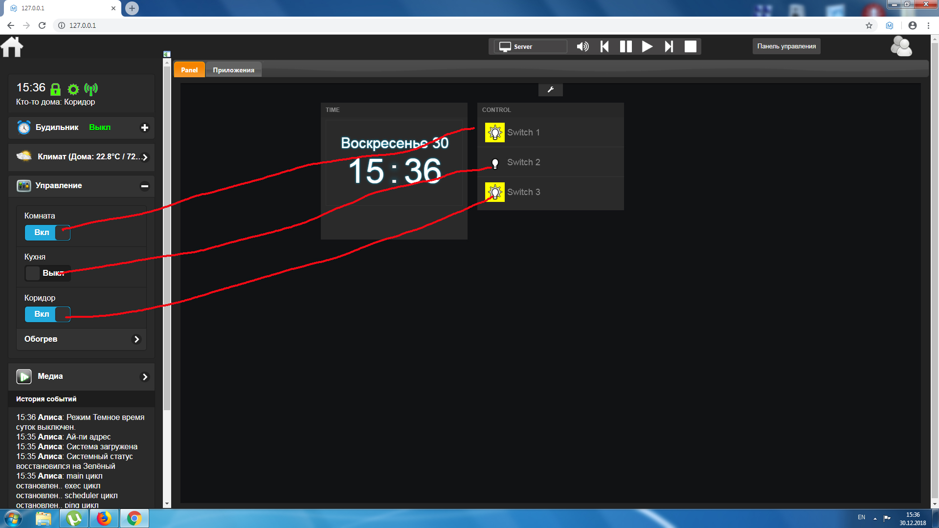

Подскажите как связать переключатели в меню и лапочки на панели?
При нажатии они друг друга переключают, а вот GPIO (ESP8266, прошивка wifi-iot) срабатывает только при нажатии на панели (Switch-лампочки), переключателяеми GPIO не управляется, хотя лампочки загораются и тухнут на панели

Свяжите через свойство .Status, а не черещ on,off, тогда при изменении статуса с любого устройства, физически,через телеграмм,или любым другим путем , везде будет отображаться верный статус

Чет так и не получается связать выключатели. Switch1.status как раз изменяется и с "меню управления" и с "панели", а вот в ESP-шку отрабатывается только с "панели"

А где прописан скрипт для включения ЕСП ? И текст скрипта?
Похоже, что у вас прописана реакция на элементы панели, а из меню вы меняете только свойство объекта лампочки.

getURL ("http://192.168.1.8/gpio&st=1&pin=13",0);
getURL ("http://192.168.1.8/gpio&st=0&pin=13",0);
Прописаны в методах объекта SWITCH1.
Ну и по аналогии в SWITCH2 и SWITCH3

А в меню ссылки на эти методы указаны?
