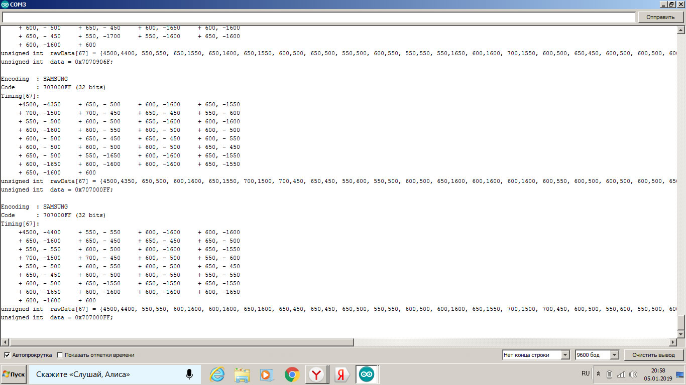

Очень хочется управлять через ir канал. но в программировании нуб в квадрате.
Что имеем .
1 esp8266 с прошивкой от iot. название esp01 api 192.168.10.10
2 majordomo и mqtt сервер на одном компе, api 192.168.10.107
3 коды с пульта
Вложение ir.jpg больше недоступно
4 инструкцию с iotа
для информации на есп стоит датчик dht11 с которого успешно приходят данные по mqtt также управляются gpio.
а вот с передачей данных через инфракрасный передатчик не разобрался, нужен пример, как код выглядит, а лучше сразу шаблон поведения.
