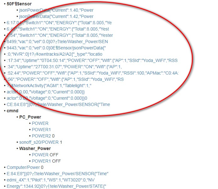

deemjd писал(а): Вс ноя 25, 2018 2:41 am В MQTT слетела кодировка. Топики выглядят ужасно.
Как можно это починить?
Сижу только на stable, в код не лезу.. Образ 3.33 от Сергея

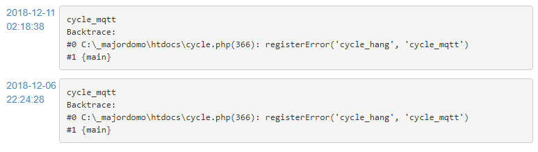

Проблема поднималась уже несколькими сообщениями назад. Через некоторое время после запуска (или стирания неиспользуемых тем) начинают вылазить битые темы и сообщения, которые в конечном счете все собой заполняют и полезная информация просто тонет в них.
Наступает момент, когда MQTT модуль зависает, и МЖД не может сменить состояние устройств (например из сцены), хотя брокер при этом прекрасно работает, с телефона MQTT клиентом можно управлять устройствами.
В "ошибках" пишет:
cycle_mqtt
Backtrace:
#0 /var/www/cycle.php(366): registerError('cycle_hang', 'cycle_mqtt')
#1 {main}
Но это когда уже совсем плохо, и все зависло.
С cycle_mqtt.php.txt такая простыня.

Подскажите, периодически падает цикл MQTT со следующими ошибками.
Куда можно глянуть, в чем проблема?
