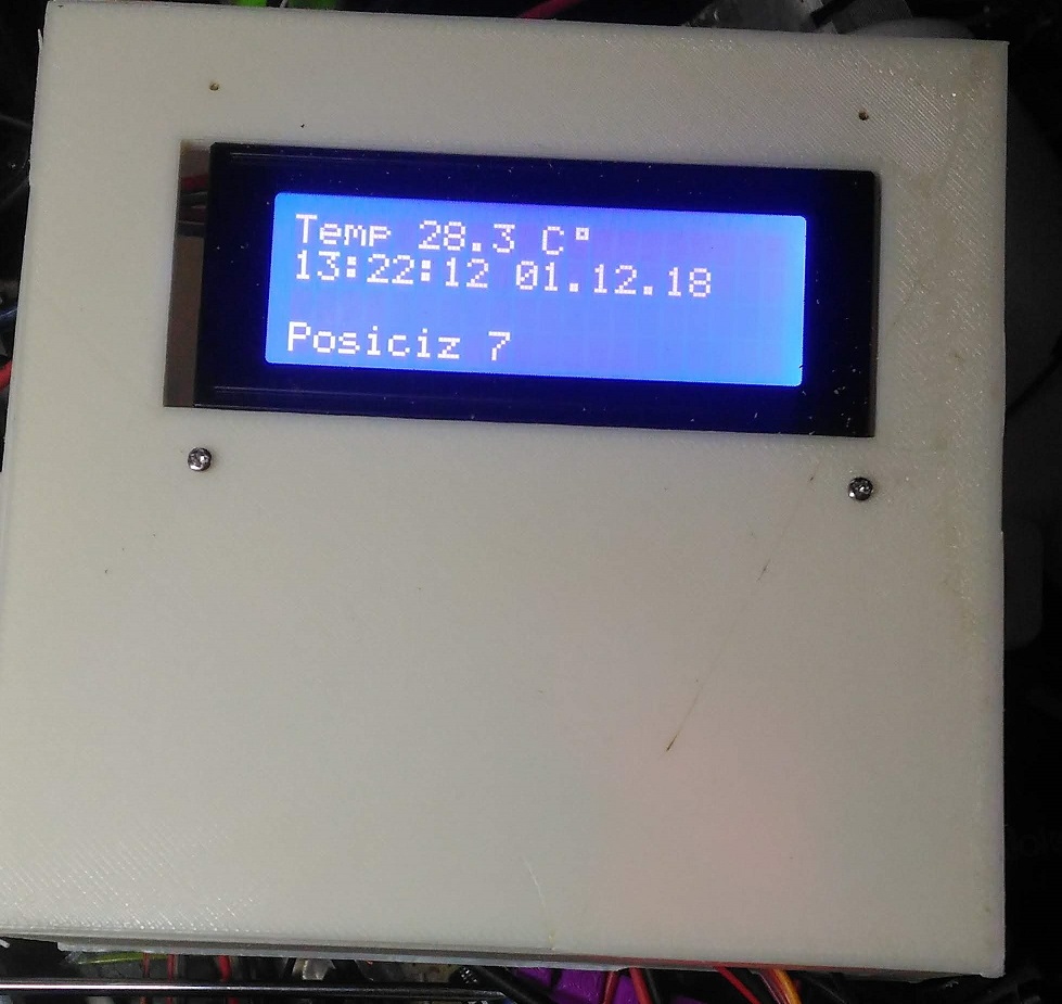

Сбылась мечта идиота - удалось соединить воедино. И даже управлять. Кто не в курсе - EUROSIT 630 - автоматика газового котла, энегронезависимая и управляется кручением механического регулятора. В итоге получилось - Сервомотор - ESP12 - PCA9685 -Сдвоенное реле 3,3V - MDM. Ну и 3D принтер напечатать конструкцию привода. Приступаю так сказать к тестированию ночной экономии да и не только ночной.
Да забыл, еще дисплей - пишет в 4 строки. Температуры ну и положение положение регулятора в цифирях лимба.
Внешний вид
Внешний вид
