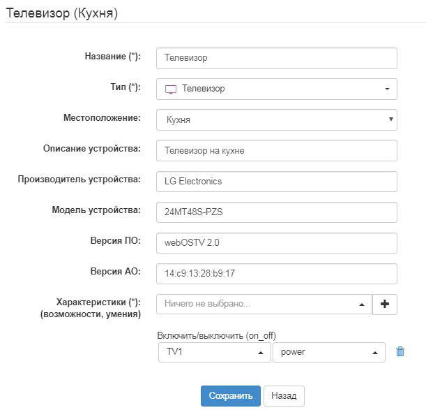

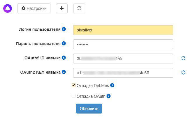

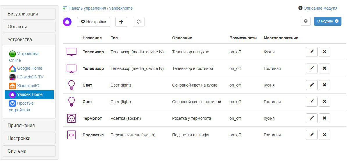

Приватный API провайдер для платформы умного дома Яндекс
Продублирую проект из Коннекта. М.б. кто-то заинтересуется. Полное описание по сссылке https://connect.smartliving.ru/tasks/473.html
