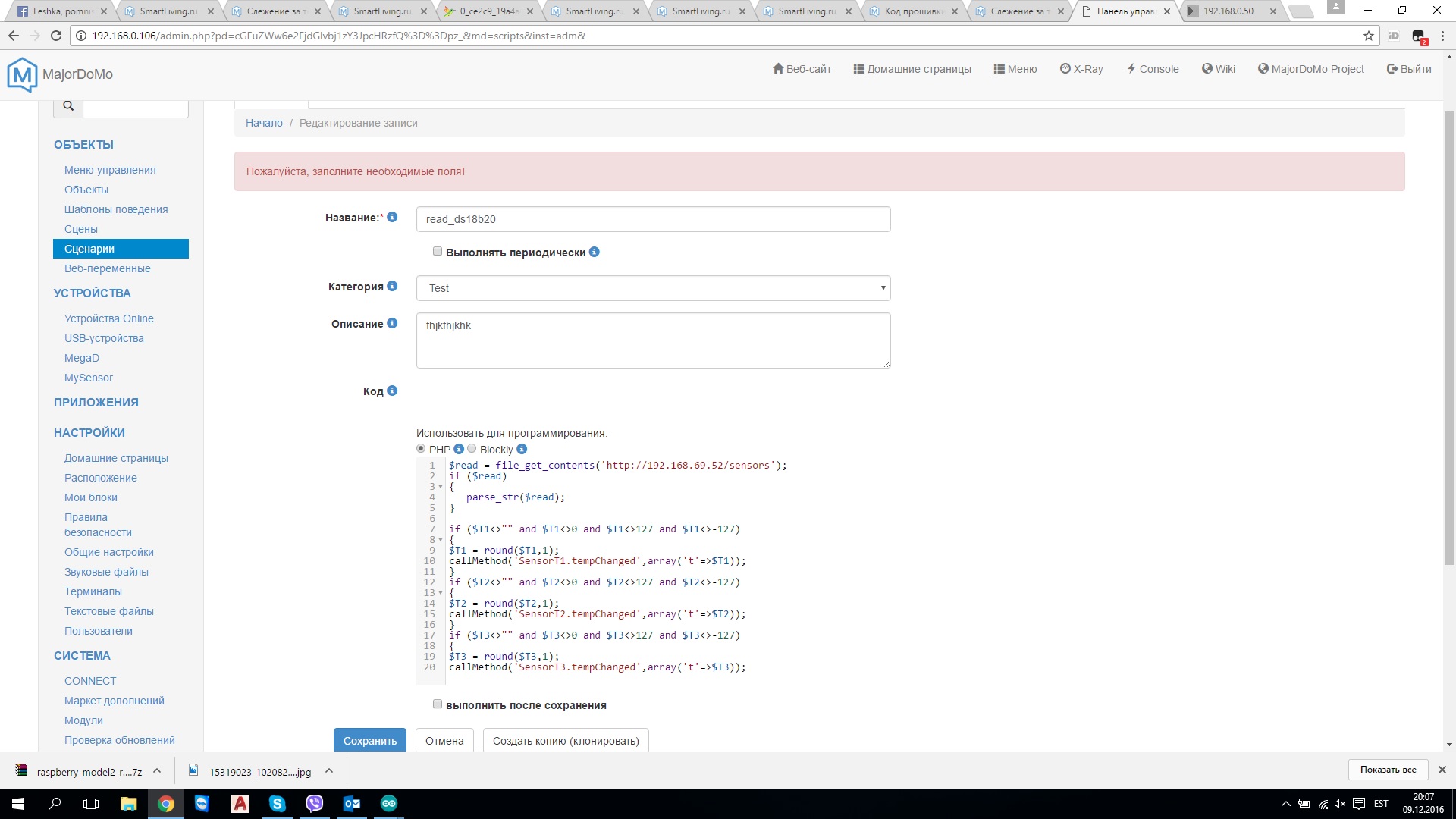

Непонимаю в чём проблема. Делаю всё как описано в первом посте. Дохожу до сценария. Всё ввожу нажимаю сохранить. А он мне в ответ пишет Пожалуйста, заполните необходимые поля! сверху красным. Люди добрые в чём дело?

добавить внизу символ }
electric поправте код в шапке
