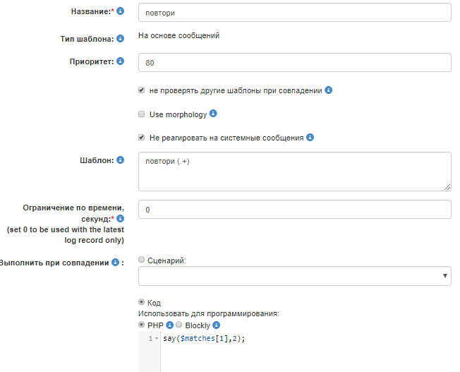

хм, у меня commandReceived очищен, использую хром, все прописанные мной шаблоны работают, работает шаблон коннекта Привет, если вам так дорого "скажи", почему бы не сделать свой шаблон?
У меня он называется повтори
зы. или для вас принципиально через команды надо? (я предыдущие посты по диагонали смотрел)

xor писал(а): Ср ноя 28, 2018 12:17 am если вам так дорого "скажи", почему бы не сделать свой шаблон?
дорог не то что бы мне... любят тут некоторые иногда с "электронной говорилкой" поразвлечься :D
xor писал(а): Ср ноя 28, 2018 12:17 am зы. или для вас принципиально через команды надо? (я предыдущие посты по диагонали смотрел)
спасибище!!!
как говорится дорога ложка к обеду!
только полез регулярные выражения изучать, а тут вы с примером шаблона, именно то что нужно
шаблон работает, все довольны!
