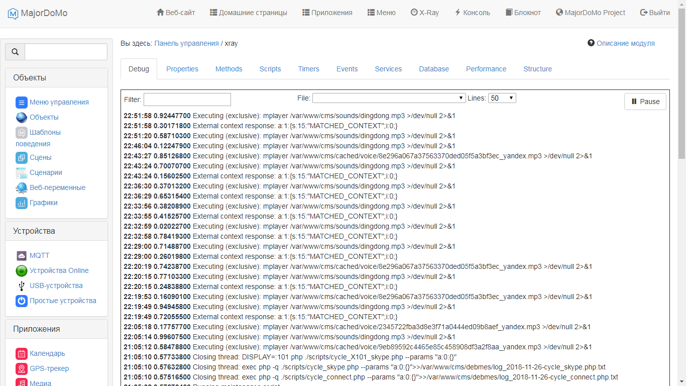

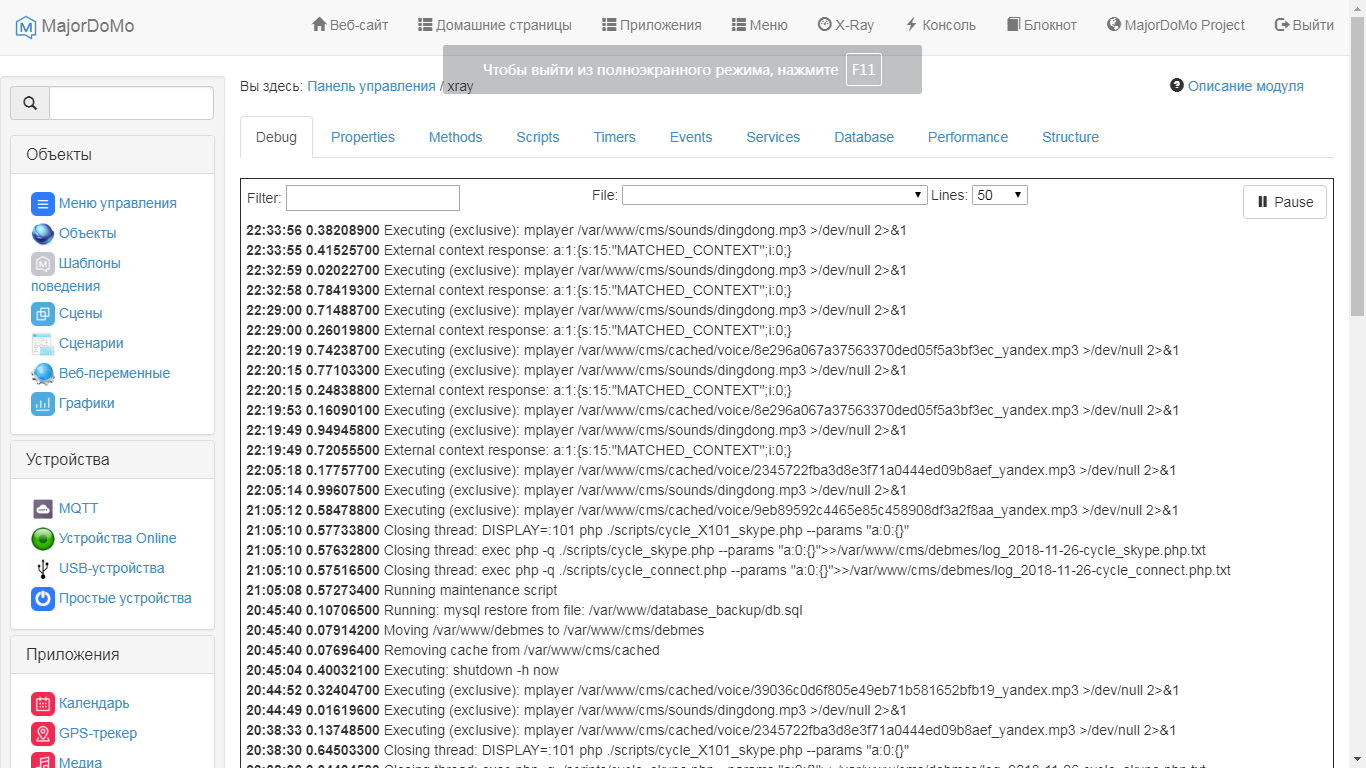

mag999 писал(а): Пн ноя 26, 2018 11:23 pm Проверил несколько раз - не работает. Но все равно спасибо за помощь, теперь знаю в какую сторону копать и буду методом тыка пробовать. Если что-то получится то отпишу в теме.
Впиши тут так
$pause = getMediaDurationSeconds($cachedFileName);
DebMes(pause = ''.$pause);
DebMes(file = ''.$cachedFileName);
sleep($pause);
exec ("gpio write 11 1");
И покажи что в хрее показывает ....

Алиса замолчала, только динг донг

mag999 писал(а): Пн ноя 26, 2018 11:35 pm Алиса замолчала, только динг донг
верни все назад и проверь работу шаблонов....

Вернул все назад - Алиса заговорила.
Re: Как выполнять определенную функцию пока Алиса говорит
Сообщение tarasfrompir »
mag999 писал(а): Пн ноя 26, 2018 11:44 pm Вернул все назад - Алиса заговорила.
прости я идиот не дописал кавычки
надо так
DebMes("pause = ''.$pause);
DebMes("file = ''.$cachedFileName);
и соответсвтенно хрей что показал

Ситуация аналогичная - Алиса молчит.
