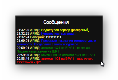

а на сцене вывожу через стандартный shouts_search.inc.php
$stl='';
    /*if ($res[$i]['MESSAGE_TYPE']==3) {
     $stl=' style="color:red"';
	switch ($res[$i]['MESSAGE_TYPE']) {
    case 0:
        $stl=' style="color:white"'; 	// системные сообщения белый цвет
        break;
	case 1:
        $stl=' style="color:green"'; 	// информационные сообщения зеленый цвет
        break;
    case 2:
        $stl=' style="color:blue"'; 	// предупреждения синий цвет
        break;
    case 3:
        $stl=' style="color:yellow"'; 	// системные об ошибках желтый цвет
        break;
	case 4:
        $stl=' style="color:red"';		// сообщения об авариях красный цвет
        break;
    default:
       break;
	//$txtdata.="<span$stl>".$res[$i]['DAT']." <b>"./*.$res[$i]['MESSAGE_TYPE']." ".$res[$i]['MESSAGE_CAT'].*/" ".$res[$i]['NAME']."</b>: ".nl2br($res[$i]['MESSAGE'])."</span><br>"; // выделение цветом всей строки
	$txtdata.="<span>".$res[$i]['DAT']." <b>"./*.$res[$i]['MESSAGE_TYPE']." ".$res[$i]['MESSAGE_CAT'].*/" ".$res[$i]['NAME']."</b>: <span$stl>".nl2br($res[$i]['MESSAGE'])."</span></span><br>";// выделение цветом только сообщения
Вот результат:
