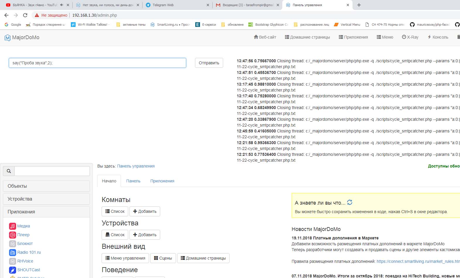

теперь заходи в мажордомо - панель управления - консоль и напиши say("Проба звука",2);
Без имени-1копирование.jpg (182.23 КБ) 5081 просмотр

tarasfrompir1 писал(а): Чт ноя 22, 2018 2:07 pm теперь заходи в мажордомо - панель управления - консоль и напиши say("Проба звука",2);
Вывод:
