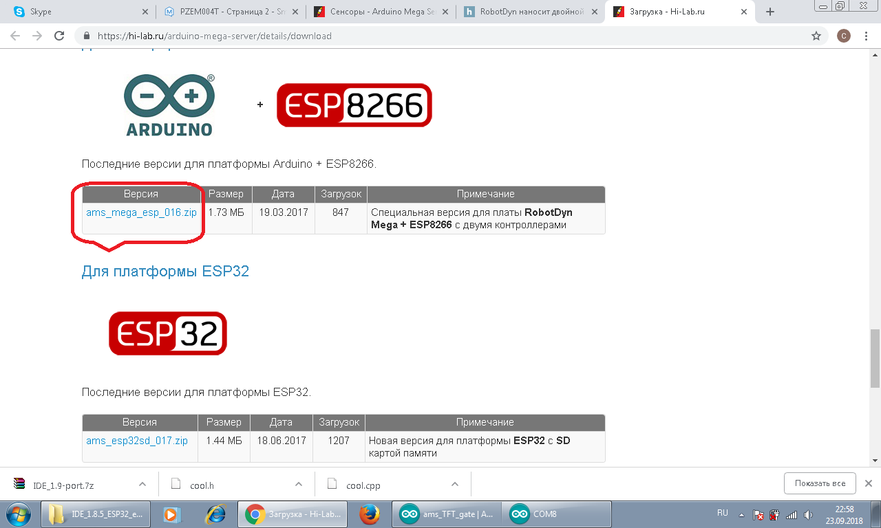

а где его взять?
Re: PZEM004T
Сообщение serghei »
На сайте Алекса , там же где и АМС. Похоже придумал. Статья про протокол написана Тут. Интернет шилд можно не ставить пока. Что бы он стартанул пропиши
