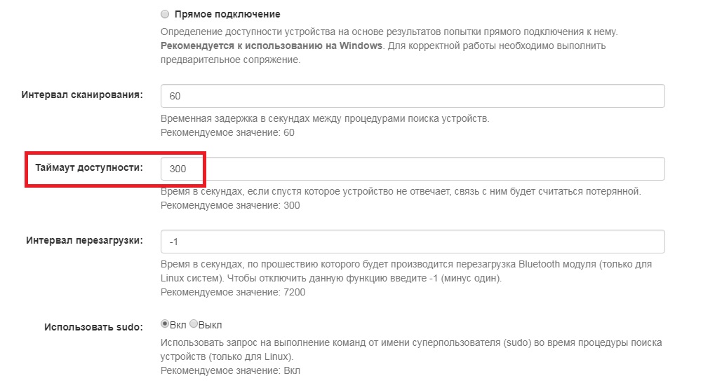

kyle21 писал(а): Вт окт 30, 2018 11:07 am выполнять опрос оффлайн устройств каждую минуту.
Как раз автор модуля по умолчанию и рекомендует для оффлайн 300 секунд (можно менять в настройках).
То есть определять на 100% что устройство не доступно через 300 секунд.
Это совсем не грузит систему и позволяет гарантированно определить, что устройство не в зоне обнаружения.
