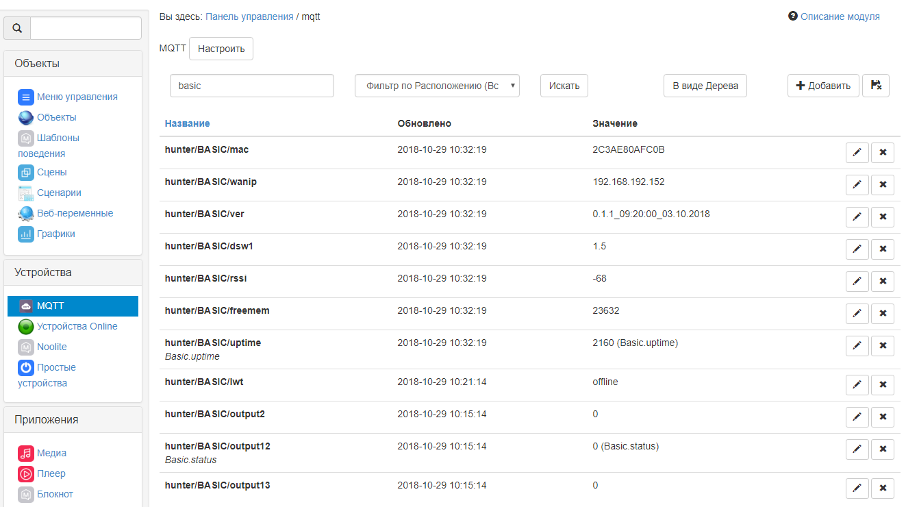

М-де... все-таки MQTT кривой в majordomo начиная с х.з. какой версии...
Поставил на свежей операционке последнюю версию 1.20 с нуля, обновился до актуальной.
Настроил в ней MQTT, прицепил девайс hunter\Basic\#.
Девайс поработал примерно с часик, шля данные на брокер каждые 4 минуты. Все ок, данные обновлялись, время отклика устройства обновлялось.
Потом я тупо выдернул его из сети. Девайс физически умер. На брокере, разумеется, никаких данных свежих нет. Какого же было мое удивление, когда в панели MQTT я увидел через 15 минут свежие данные от мертвого девайса. "Бинго!"
Приложил картинку - видно, как часть данных "освежились" сами собой в 10:32, в то время как с 10:15 девайс был выключен. Если бы он был включен - он бы прислал полный набор данных.
И что делать с такой здоровской работой модуля ума не приложу... :shock:
eeak1
Сообщения: 51
Зарегистрирован: Чт май 12, 2016 9:13 am
Re: Предложения по доработке модуля MQTT
Сообщение eeak1 »
hc2hunter писал(а): Пн окт 29, 2018 10:41 am Поставил на свежей операционке последнюю версию 1.20 с нуля
Так это древняя версия, ровесник динозавров. Сейчас актуально 1.5.3
hc2hunter писал(а): Пн окт 29, 2018 10:41 am Какого же было мое удивление, когда в панели MQTT я увидел через 15 минут свежие данные от мертвого девайса. "Бинго!"
Может дело в "Retain" ?
hc2hunter писал(а): Пн окт 29, 2018 10:41 am М-де... все-таки MQTT кривой в majordomo начиная с х.з. какой версии...
Ну не знаю, я давным-давно все перевел на MQTT, единственная проблема - редкие подвисания цикла. Лечится проверкой в onNewMinute и чисткой с рестартом.

hc2hunter
Сообщения: 511
Откуда: RUS
Сообщение hc2hunter »
Тоже думал про Retain, но по умолчанию в модуле он выключен, и я его специально не включал.
Или он неявно где-то прописан еще...?
А почему 1.2 древняя? Это единственный установщик, который предлагается на https://majordomo.smartliving.ru/skachat-majordomo/
Дальше я уже обновлял его до актуальной из самой панели управления. Сейчас пишет "Вы используете последнюю версию!" (Master)
eeak1
Сообщения: 51
Сообщение eeak1 »
hc2hunter писал(а): Пн окт 29, 2018 10:57 am Тоже думал про Retain, но по умолчанию в модуле он выключен, и я его специально не включал.
Удали топик который сам обновляется и посмотри, появится он сам через время или нет. Если появится - значит Retain.
Ты мог его включить 1 раз, дальше он в таком статусе будет пока вручную в БД не сбросишь.

hc2hunter
Сообщения: 511
Откуда: RUS
eeak1 писал(а): Пн окт 29, 2018 11:12 am Удали топик который сам обновляется и посмотри, появится он сам через время или нет. Если появится - значит Retain.
Спасибо за совет, попробую.
Москита у меня стоит на OpenWRT, на роутере. Судя по информации, она там версии 1.5.3-3
В конфиге самой москиты про retain ничего специально не прописано. По-дефолту. Там это, кажется, persistence называется.
И опять же, данные всплывают только в модуле MjDM, сама москита при этом молчит.
