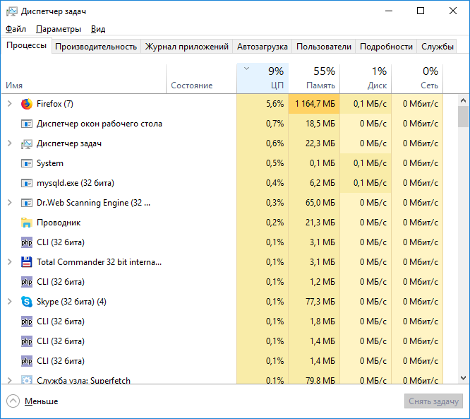

Аналогичная проблема и у мну, на такой же системе. Мастер.

Mikik
Сообщения: 111
Сообщение Mikik »
Перезапустил МЖД вечером. Процесс перестал грузить, но к утру опять начал грузить.
Mikik
Сообщения: 111
Сообщение Mikik »
Похоже, что я нашёл причину. В файле start.bat есть строчка запуска WAMP server2go. Сразу за ней идёт команда проверки и восстановления базы данных. На моей системе WAMP не успевал полностью запуститься и возникала ошибка. Решение элементарное. Поставить некоторую задержку после команды start server2go. Теперь этот фрагмент выглядит так:
rem Web-server start
start server2go.exe
TIMEOUT /T 5
Всё работает как часы.
