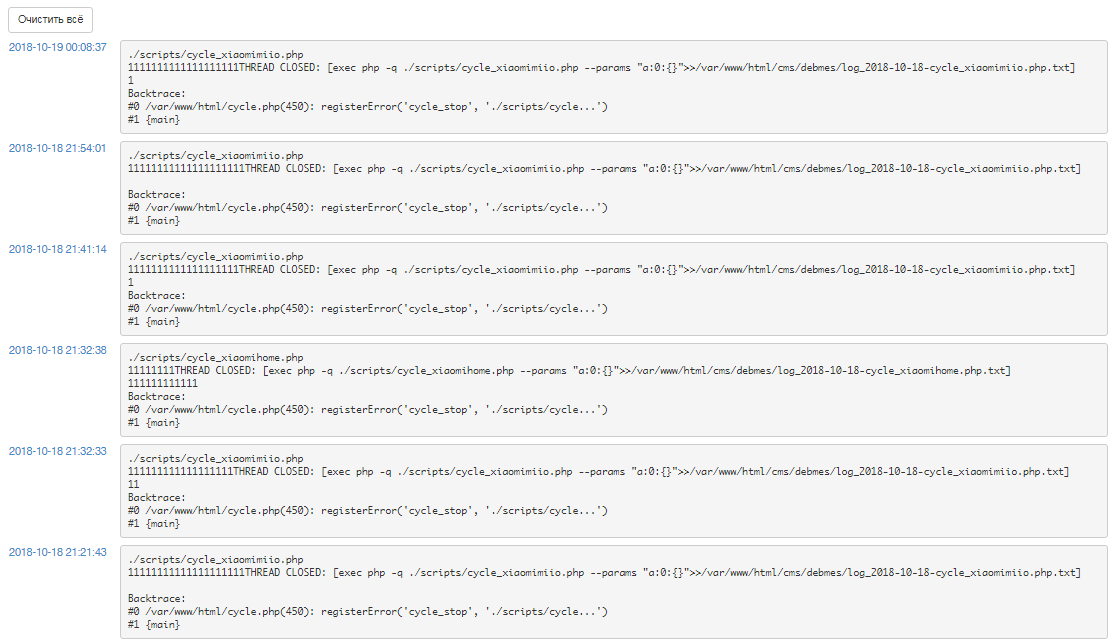

ошибка 00:08 это была попытка запустить пылесос. :(

А цикл на ровном месте не падает. Запусти его вручную в консоли и посмотри, на чем спотыкается.

Спотыкается на команде "уборка" и розетка вё остальное работает как часы.
Re: [Модуль] Xiaomi miIO
dksobol писал(а): Пт окт 19, 2018 10:15 am Спотыкается на команде "уборка" и розетка вё остальное работает как часы.
Ошибка какая при этом в консоли?

Да вот в чём и прикол что модуль останавливается после команды а всё остальное не падаёт ни каких признаков. Скину лог. Сетка разгрузил но пока не выцепил ту заразу которая уверенно прёт.

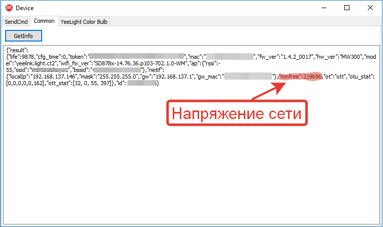

Сегодня заметил что лампа yeelight bulb 2 white e27 передает напряжение сети " "mmfree":220424" только оно значение напряжение не округлено.Напряжение показывает точно. Проверял мультиметром. Можно сделать чтобы эти данные также сохранялись. И можно таким образом следить за напряжением сети
Напряжение? Серъезно? Я полагал, что mmfree - это свободная ОЗУ у контроллера.
Ron
Сообщения: 480
Сообщение Ron »
Ну господа, которые за длинющей кирпичной стеной живут (хотя строили ее светлокожие с голубыми глазами и светолволосые :) ) могут запросто напутать с тегом параметра.
Плавали, знаем. :D
А если реально прикрутить тестер , который меряет в 2 знака после 220, то как там?
Я не удивлюсь, что меряет напряжение лампа.
Просто может то ли сами напутали в параметре данных, хотя это жулики еще те - под какой-то апдейт могли такую фигню залепить.
