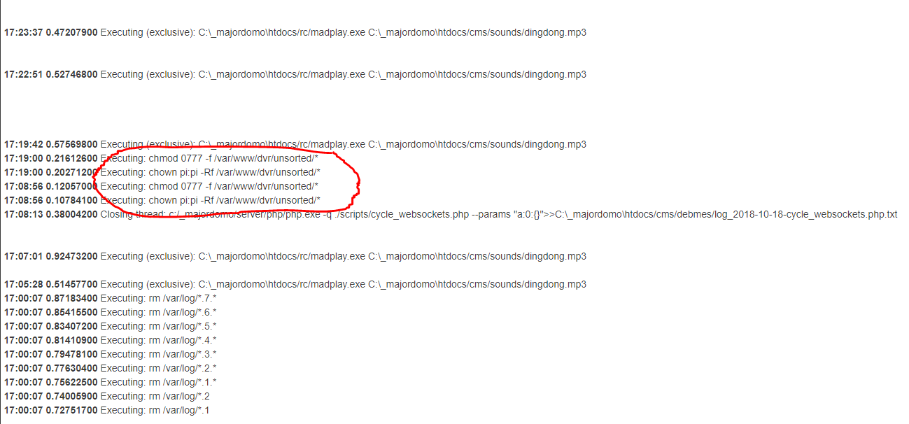

а еще вот такую картину наблюдаю, повторюсь, система на винде, а тут логи как на линуксе в Х-рее, причем еще пароль проскакивает от расбери
