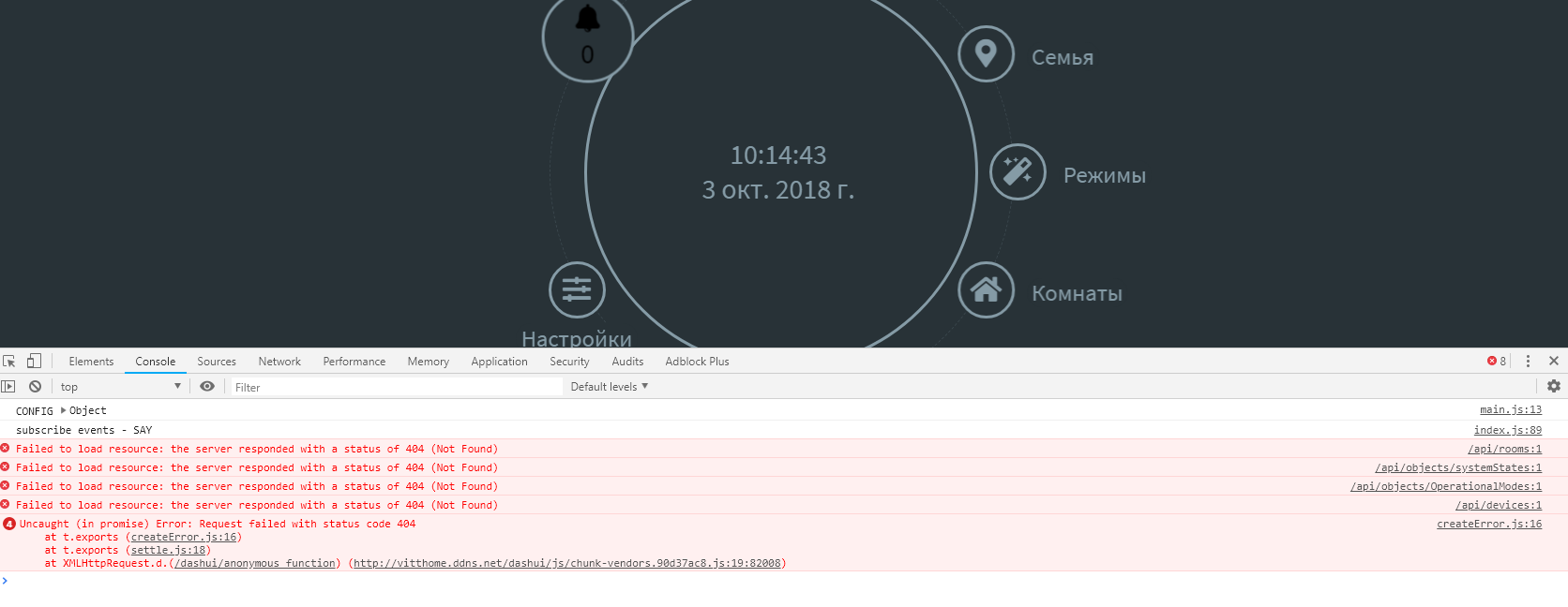

Но у меня альфа от 02.10 и вот такие ошибки, почему?

vitt76 писал(а): Ср окт 03, 2018 10:18 am Спасибо автору за труды, очень хорошая идея ))
Скорее всего не работает API
Исправление подсказали тут
https://t-do.ru/MajorDoMoRu/71073

Eraser, спасибо, сработало!

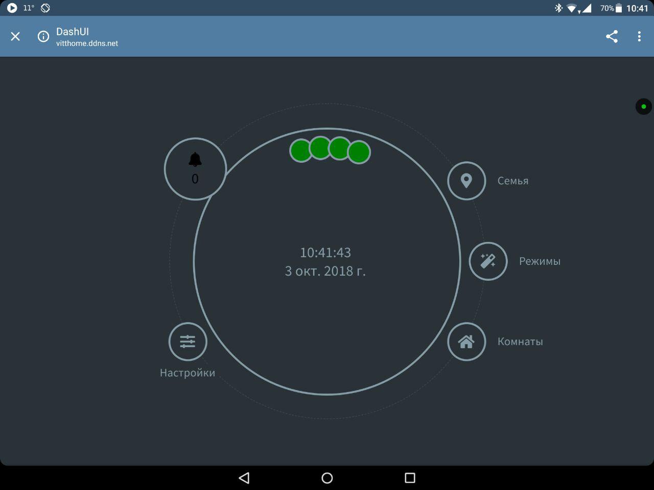

На планшете смотрится отлично!
А что за 4 зеленые точки вверху?
А, это системные режимы. Почему-то без картинок, у меня они свои...

vitt76 писал(а): Ср окт 03, 2018 10:46 am На планшете смотрится отлично!
systemStates - системные статусы системы
можно иконки задать, например
Security.icon
fa fa-shield-alt
