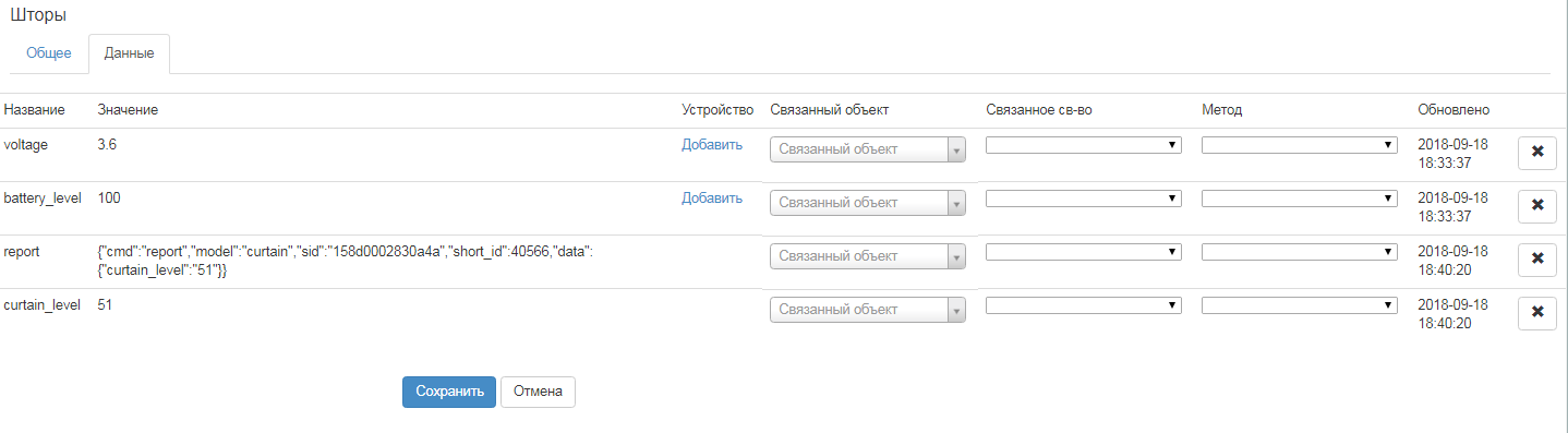

motorkk7
Сообщения: 28
Зарегистрирован: Пт июн 08, 2018 8:21 am
Сообщение motorkk7 »
Всем привет. Установил сегодня привод штор (curtain). В MiHome все настроил. В модуле Xiaomi Smart Home двигатель прописался, но устройство создать не могу. Как решить задачу?
