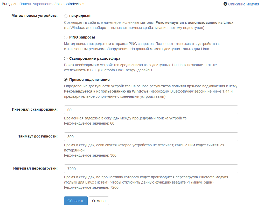

Chainik писал(а): Сб сен 15, 2018 8:23 pm А можно чуть подробнее, где и как это настраивается ("прямое подключение"). Версия BluetoothView = 1.66. Не нашел в меню BluetoothView чего-то похожего...
Тогда очень странно, при версии 1.66 нужный пункт должен автоматом появиться в настройках модуля. BluetoothView то установлен в папку C:\_majordomo\apps\bluetoothview\ я надеюсь?
P.S. Обнаружился баг с сохранением настроек после перезагрузки мдм. Завтра буду исправлять.

SoulTaker писал(а): Сб сен 15, 2018 8:50 pm
Это очень нужная информация (к сожалению, не натыкался на нее раньше). Оказалось, после установки в папке C:\_majordomo\apps\bluetoothview\ была версия BluetoothView 1.35. Поменял на 1.66. После этого в настройках модуля "Прямое подключение" появилось.
SoulTaker писал(а): Сб сен 15, 2018 8:50 pm P.S. Обнаружился баг с сохранением настроек после перезагрузки мдм. Завтра буду исправлять.
Есть такое дело...
Еще несколько наблюдений.
1. Цикл cycle_bluetoothdevices запущен в 2-х экземплярах.
2. Обнаружение устройства (смена статуса на Online) происходит только если включен режим "Сканирование радиоэфира".
3. Детекция отсоединения устройства (смена статуса на Offline) происходит только если включен режим "Прямое подключение".
Может переключать попеременно автоматом эти режимы (Сканирование радиоэфира/Прямое подключение), тогда все будет работать. Шутка! (но в каждой шутке...).

Chainik писал(а): Сб сен 15, 2018 10:08 pm 1. Цикл cycle_bluetoothdevices запущен в 2-х экземплярах.
Это проблема мдм, а не модуля. Распространенный глюк.
Chainik писал(а): Сб сен 15, 2018 10:08 pm 2. Обнаружение устройства (смена статуса на Online) происходит только если включен режим "Сканирование радиоэфира".
Для прямого подключения необходимо чтобы устройство было сопряжено с компом. Иначе работать не будет.
Chainik писал(а): Сб сен 15, 2018 10:08 pm 3. Детекция отсоединения устройства (смена статуса на Offline) происходит только если включен режим "Прямое подключение".
В сканировании тоже норм работает. Только на винде сопряженные устройства при сканировании всегда онлайн. Переходите на линукс, там проблем меньше и возможностей больше.
Chainik писал(а): Сб сен 15, 2018 10:08 pm Может переключать попеременно автоматом эти режимы (Сканирование радиоэфира/Прямое подключение), тогда все будет работать. Шутка! (но в каждой шутке...).
Есть такой метод сканирования, называется "гибридный". Доступен только для Linux.

Chainik писал(а): Вс сен 16, 2018 1:54 pm Я, конечно, не программист, но мне думается, что если можно изменить режим в настройках вручную (отметив нужную радиокнопку), то, видимо, вполне реально сделать то же самое программно, определив период времени по прошествии которого режим переключится из 1-го во 2-й и наоборот.
Это и сделано программно, а как еще то? Но на windows данный метод я специально сделал недоступным - возникает много проблем с сопряженными устройствами. Лучше пользоваться прямым подключением, оно работает как часы.

SoulTaker писал(а): Вс сен 16, 2018 2:05 pm Лучше пользоваться прямым подключением, оно работает как часы.
Работает как часы. Но проблема в том, что только в одну сторону (при переходе из состояния Online в Offline). Для обратного процесса, приходится вручную переключать в режим "Сканирование радиоэфира".
Ну может быть только у меня одного так работает на Windows...
SoulTaker
Сообщения: 141
Re: [Модуль] Устройства Bluetooth (bluetoothdevices)
Сообщение SoulTaker »
Chainik писал(а): Вс сен 16, 2018 3:26 pm Работает как часы. Но проблема в том, что только в одну сторону (при переходе из состояния Online в Offline). Для обратного процесса, приходится вручную переключать в режим "Сканирование радиоэфира".
Если прямое подключение не определяет устройства в сети, то нужно проверить сопряжение Bluetooth. Как вариант - отвязать и заново провести процедуру сопряжения.
