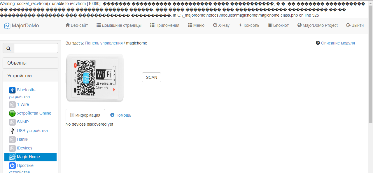

а у меня не работает:
Скриншот 2018-09-13 21.23.40.png (91.67 КБ) 5648 просмотров

У меня на виндовом стэнде тоже ругается кракозябрами, но работает.

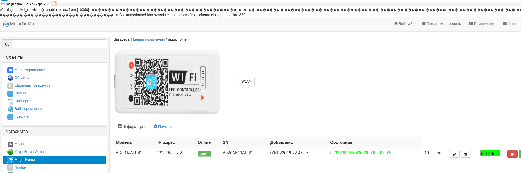

Линукс. Без кракозябр,но не работает .Сканировние вообще ничего не дает.Спустя какое то время заходишь-устройство есть.И высвечен даже активный цвет.Но как только нажимаешь хоть на какой то цвет другой-сразу исчезает и пишет нет устройств.

Еще раз нажмите на кнопку "информация", должно появиться устройство. Пока решаю этот вопрос.
upd: Вроде победил сброс страницы с информацией при нажатии кнопок. Пробуйте.

УРА!
1) Победил colorpicker! Работает пока только с самым первым модулем.
2) Добавил сохранение любимого цвета.
3) Исправил ошибку с поиском новых устройств.
4) Под виндой работает, но ругается ворнингами вверху окна.

socket_set_option($cs, SOL_SOCKET, SO_RCVTIMEO, array('sec'=>1, 'usec'=>0));
Увеличьте усек хоть до 128

Поздравляю автора сего модуля, все заработало.

ну и тут подправь дабы измавится от ворнингов
while(socket_recvfrom($cs, $buf, 2048, 0, $ip, $port)){
НА
while(@socket_recvfrom($cs, $buf, 2048, 0, $ip, $port)){

да и 2048 многовато для одного буфера ну хоть 1024 ,
Хотя всяко разно может быть
