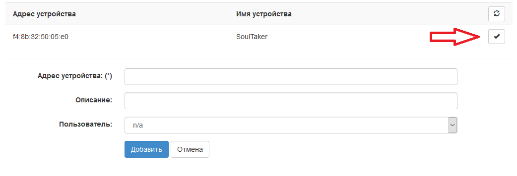

Обновил. Помимо исправления косяков добавил еще сканирование радиоэфира при добавлении нового устройства. Тестим ;)

Но есть существенное предложение. Точнее его ранее Logrus писал.
Logrus писал(а): Чт сен 13, 2018 2:31 pm у многих модулей есть ручной поиск, кнопочкой нажал ищет, нет ничего не делает
вполне удобно
Дополню тем, что не нужна автоматика обнаружения. Кнопку нужно сделать- сканирование эфира.
К примеру нужно прицепить свое устройство - тыцнул и пошло сканирование 5-10 секунд.
Обнаружит сразу то, что есть и выбрать из списка свое, как на скрине ты ранее предлагал. Будет сервис и быстро для лентяев по заполнению всего.
То есть предлагаю такой алгоритм, который описал Logrus, просто дополнил описанием.

Ron писал(а): Пт сен 14, 2018 2:58 pm Дополню тем, что не нужна автоматика обнаружения. Кнопку нужно сделать- сканирование эфира.
Обнаружит сразу то, что есть и выбрать из списка свое будет не проблемно и быстро.
То есть предлагаю такой алгоритм, который описал Logrus, просто дополнил описанием его.
А чем не устраивает то, что есть сейчас?

Да меня сразу устраивало все изначально как ты написал и потом косячки правил.
Я про автозаполнение имен и маков (сразу что бы подставило всю пачку, которую обнаружил, только галку поставить, где твое и сейвить) и принудительное ручное сканирование.
