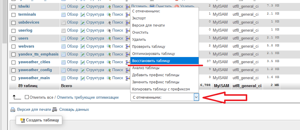

SoulTaker
Сообщения: 141
Сообщение SoulTaker »
В списке таблиц отметить поврежденные и выбрать "восстановить таблицу".

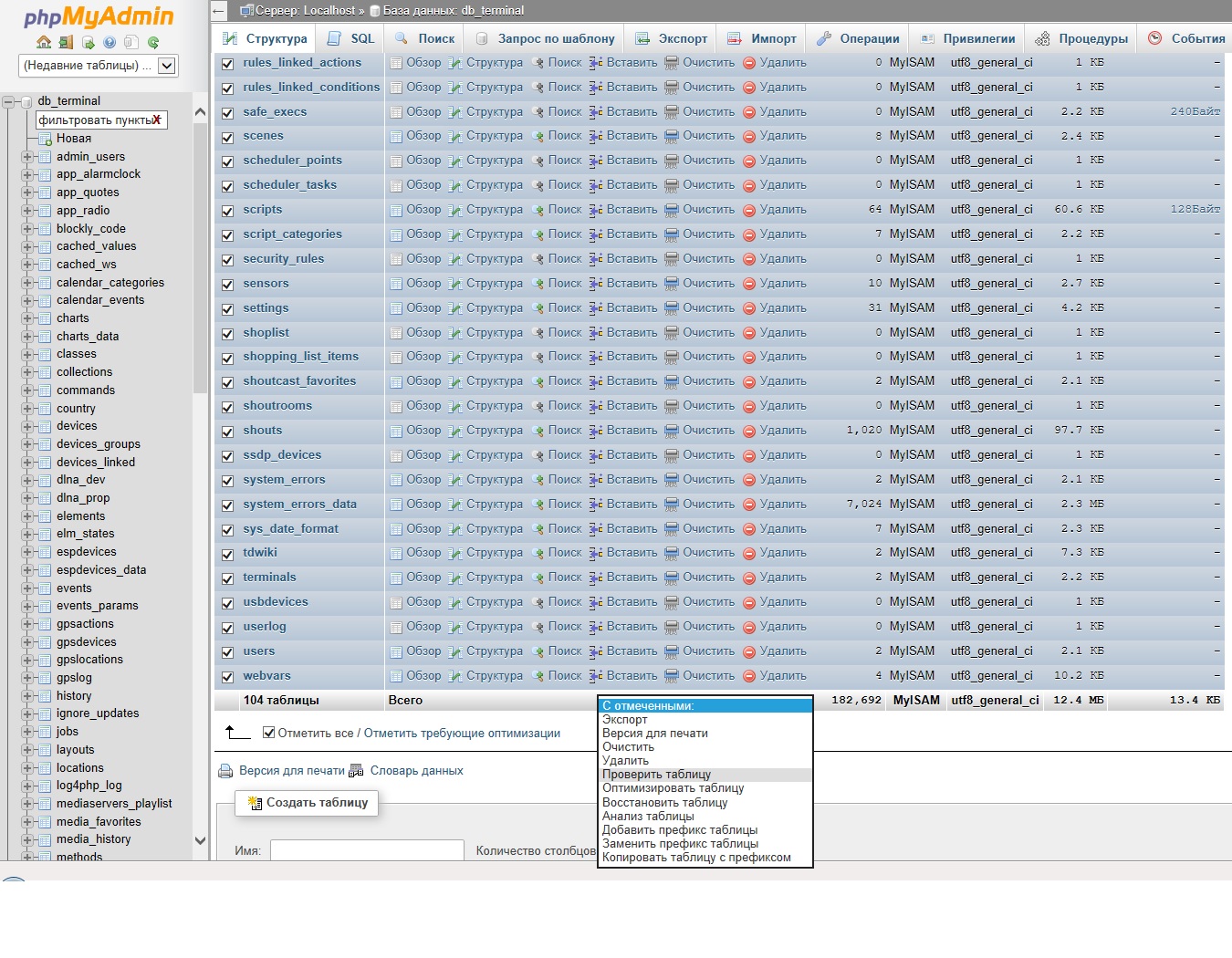

Таблицы проверил.
Проверка таблиц.jpg (525.72 КБ) 6856 просмотров

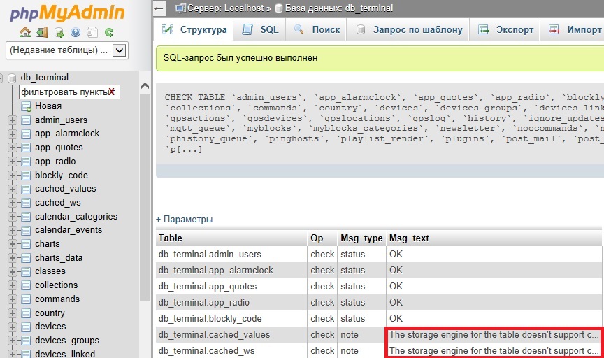

На 3 таблицах вот такая надпись, но я так понимаю дело не в этом ?
Проверка таблиц-2.jpg (154.04 КБ) 6856 просмотров
