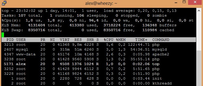

Установил ArchLinux_nand образ и по вашей инструкции MJD.
Для сравнения плата DN2800mt + HDD 2,5", Debian wheezy.
Оба линукса читаю данные одного температурного датчика с внешнего 1_wire сервера.
Глубоких настроек обеих линуксов не производилось.
Debian
Debian
Arch
Arch

clark2, спасибо Вам большое за сравнение. Для себя ищу замену нетбуку на роль сервера, присматривался к Cubieboard3 и платам с интегрированным CPU, которые несомненно выглядят вкуснее. Так же думаю под Majordomo и мускул в дальнейшем использовать отдельный винт.

Еще платы интересные тем, что:
Cubietruck (ARM) - RTC and support for Li-battery;
DN2800MT (Atom) - msata, 8-19V DC power supply. Можно UPS типа ADD-155A прицепить.
Обе бесшумные.
