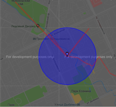

5. Проснулся (взял в руки телефон) в 6-30, через час просматривая логи и карту перемещений, увидел, что я с S7 этой ночью ( или утром?) мотался вокруг дома в радиусе 700 метров. Точность определения установлена в модуле на 100м. Хотя в логах моё местоположение определялось как "Дом".
6. При дальних поездках на машине, также дорисовывает несуществующие маршруты и пропускает выполненные.
это не модуль, а я.карты притягивание к дороге
на гугл перейди там этого нет
Та же ерунда. Выставлено не засчитывать точки меньше чем 700 (!) метров, но он их и не засчитывает в логи, просто отображает на карте. Стоит привязка к местоположению на выключение света и постоянно свет то выключается, то включается.
После данного совета, очистил лог, перешел на гугл (кстати, он пишет, что нужен API и его нужно купить) и все равно жена бегает по всему району и ночью светомузыка. Что может быть?
не совсем понял. может больше? и если не сохраняет, то как отображает?
в модуле настройка радиус локации - вторая вкладка и макс. значение точности - последняя вкладка, имхо, у вас что-то не так
Что может быть?
настройки модуля и самого устройства - ПО на нем
п.с. но вопросы бы более подробно, с описанием и скриншотами проблемы
Первый вариант причины погрешность определения координат, особенно когда координаты определяются по gsm вышкам или по wifi. Проверить просто посмотрев логи в самом модуле.
Второй вариант уже описывал ранее это наложение 2х зон, это когда покрытие 2х зон накоадываются или одна входит в радиус другой. Например как у меня есть зона двора дома, эта зона на включения освещения въезда и крыльца, и есть зона покрытия нашего коттеджного поселка, эта зона для контроля невыхода за границы поселка сына. Понятно что зана участка входит в покрытие зоны поселка. На такие ситуации алгоритм модуля не расчитан. Начал переделывать, но оказалось что надо переделыаать достаточно много в модуле, не смог осилить.

lanket писал(а): Вс сен 09, 2018 12:49 pm Первый вариант причины погрешность определения координат, особенно когда координаты определяются по gsm вышкам или по wifi. Проверить просто посмотрев логи в самом модуле.
Это "погрешность"? Зона двора выставлена на 700 метров... Мягко говоря, телефон гуляет в радиусе километра 3 - 4... Как то многовато...

вот уже несколько понятней стало, а что за телефон, какой софт, какие настройки
то бс так и гуляет (да и жпс в помещении), в модуле настройки выше про последнюю вкладку?!!!
Поддерживаю запрос Logrus
Если определение координат по WiFi или по gsm то легко может быть такой разброс.
