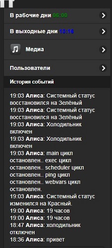

Всем привет, работал мажердом, реботал и доработался) однажды ровно в 21:02 упали все циклы разом, думаю щас восстановлю бекапчик, восстановил вчерашний, ноль эмоций, восстановил недельный, то же самое, только несколько устройств удалились из мегаД, думаю ну проблема значит глубже и бекап не достает до нее, думаю значит нужно сносить все и заного, а потом бекапчик накачу, но вот незадача, как тольео накатил бекап на новую систему все циклы сразу упали и подниматься не хотят, куда копать товарищи?) не переносить же все в ручную блин, мажер стоит на линукс 16.04, устанавливал скриптом, работало уже больше года наверное и ни разу ни чего не падало

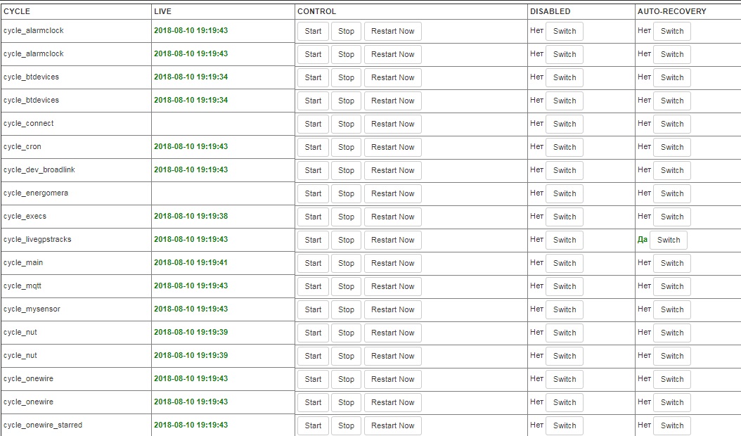

Недавно увидел, что сервисы задвоились.
Нашел на форуме команду
SQLExec("DELETE FROM properties WHERE 1 AND TITLE LIKE 'cycle%Run' ORDER BY TITLE");
запустил команду, задвоения пропали
перезагрузил машину ...
Проверил вкладку сервисы здвоения появились...
так же Алиса стала проговаривать сообщения по 2-3 раза
Сейчас пробовал запустить команду убрать задвоения ... ничего не помогает

ученик писал(а): Пт авг 10, 2018 12:56 pm Недавно увидел, что сервисы задвоились.
Модуль Яндекс.Погода есть?

skysilver писал(а): Пт авг 10, 2018 12:58 pm
стоит такой модуль
удалить его?

ученик писал(а): Пт авг 10, 2018 4:42 pm стоит такой модуль
удалить его?
Да, удали. Почисти снова дубли циклов через SQL. Перезапусти МДМ и наблюдай, повторится или нет.

Все рекомендации выполнил
Задвоения пропали не все.
и все равно, по два раза сообщения дает
Во вложении скрины экранов.

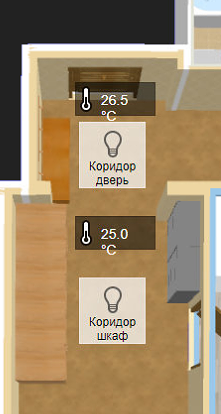

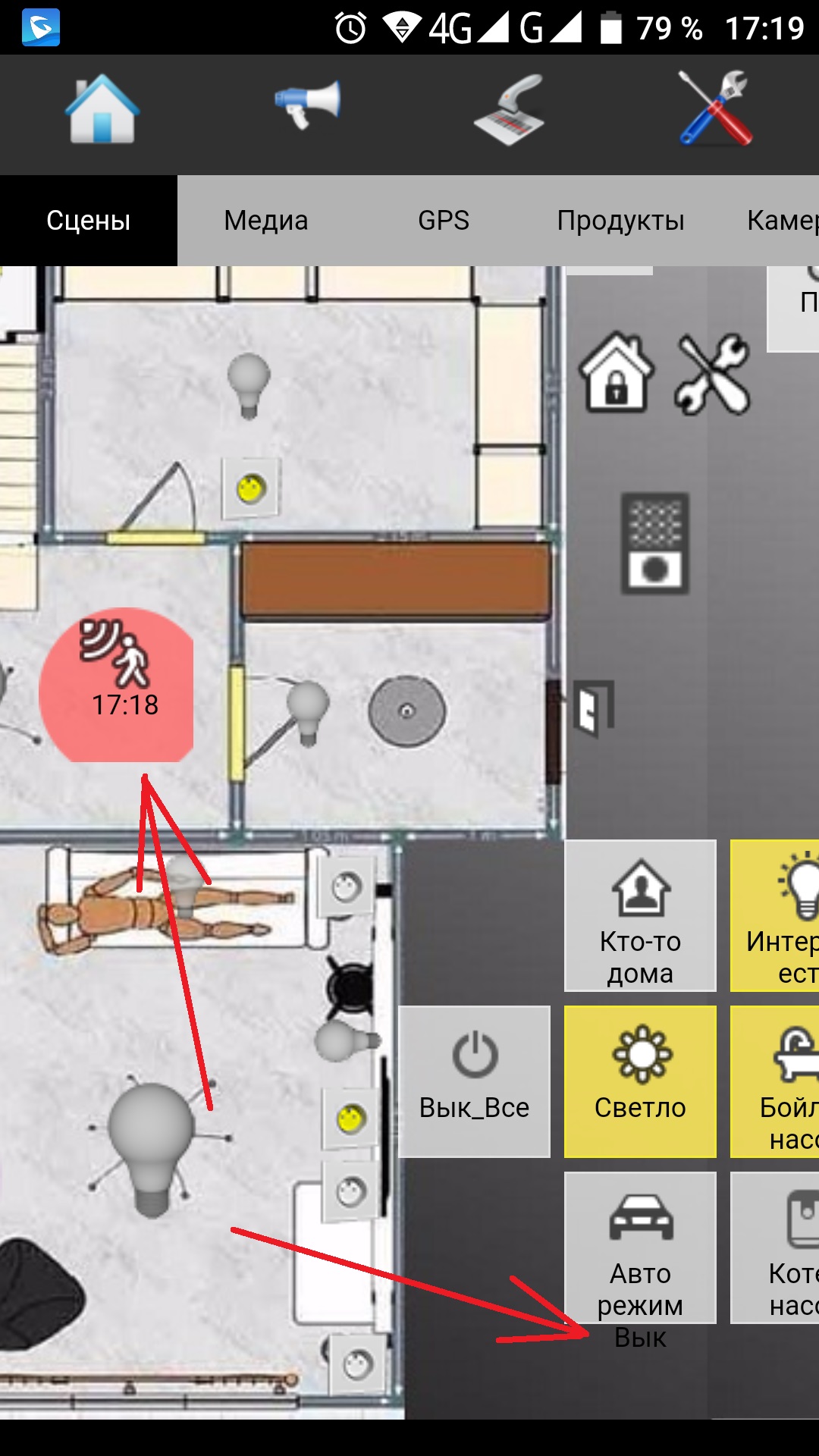

после обновления такая беда:
Система на Win10x64
