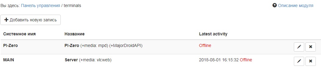

dance12r писал(а): Чт июл 26, 2018 12:15 pm
Алиска не слишит, ключевое слово все сделал, запись прошла штатно. Но не реагирует на него. В МД создал терминал с айпи zero, но написано что терминал offline

yura_s80
Сообщения: 80
Зарегистрирован: Чт апр 19, 2018 9:09 am
Re: Голосовое управление по ключевому слову на базе Апельсинки Зеро
Сообщение yura_s80 »
еще и локальный терминал стал показывать offline, хотя звук идет, полная ерунда какая то
