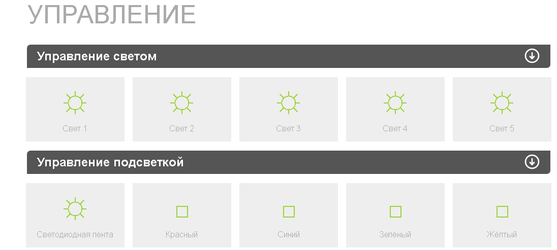

Самое сложное было дописать обработку кнопок на странице
control.zip
Управление подсветкой (RGB)
(2.3 КБ) 437 скачиваний
Наверное подойдет для всех платформ. Проверял на ESP8266. В 017 версии многое изменилось. Может не сработать.
В результате получил интересный эффект - при нажатии на первую кнопку ("Светодиодная лента") включается белый цвет. При нажатии на остальные кнопки - соответствующий цвет. Лента горит последним нажатым цветом. Для выключения - повторно нажать на первую кнопку.
PS/ Идеально было бы замутить слайдер для плавного переключения. Говорят, даже есть для этого соответствующая библиотека. Я пока находил как крутить серву слайдером со страницы. Но используется библиотека на стороннем сервере. Локально сохранить не удалось.
Re: При нажатии кнопок потенциал на пинах 5, 6 и 7 не меняется.
Сообщение serghei »
Боюсь форум опять поломает сообщение . Картина что получилось в итоге
Немного не корректно , но работает. В идеале хотелось бы при нажатии на какой нибудь цвет , чтобы остальные кнопки выключались.
PS. На странице НооЛайта во втором блоке вроде правильно реализовано переключение . Надо разобраться и адаптировать переключение RGB.
