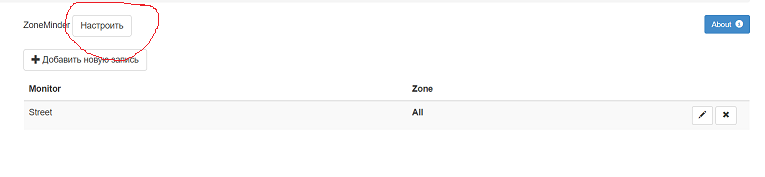

flox писал(а):поставил МД
решил начать с камер
zm установлен, работает. ну как работает, камеры rtsp, онлайн просмотр не работает, но евенты пишутся и показываются
в МД установил плугин для zm, но ни как не могу найти его настройки.
как его подключить и в каком месте смотреть, ткните пальцем
Все должно работать. 4 Hikvision и 6 LTV, все fullHD rtsp. Все работает онлайн. И events тоже гуд. Спасибо автору.
Настройки плагина? В плагине кнопка есть!
