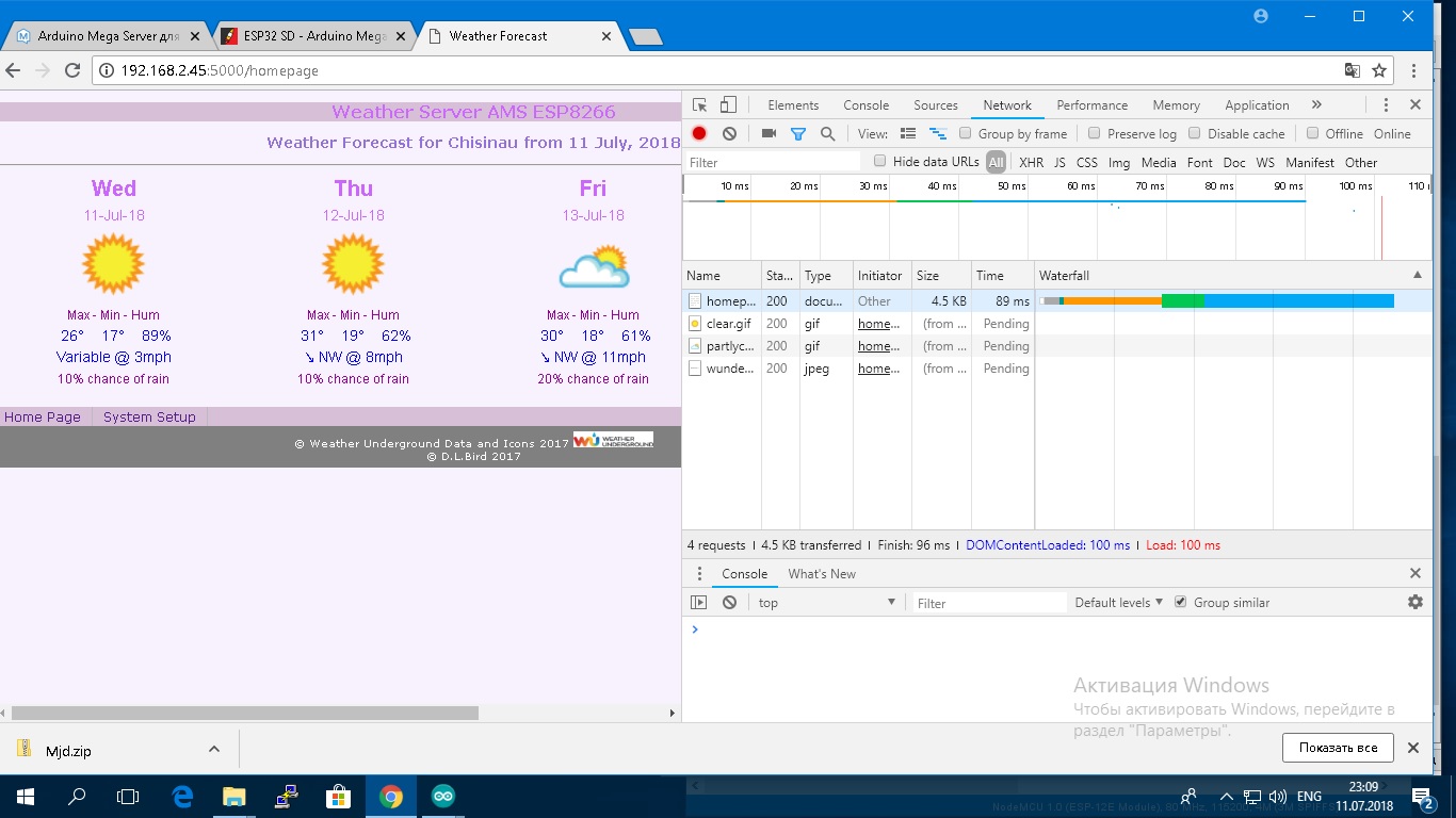

Ну хорошо - а 89 миллисекунд то же много ? Это 74 значения с картинками. JSON ответ с сайта погоды.

4,5 кб за 89 мс и картинки из кеша.

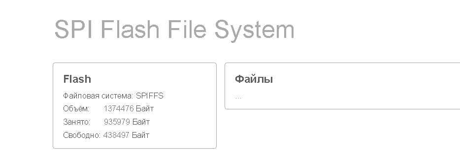

Беда какая то с этим форумом - не позволяет редактировать нормально свои сообщения. :evil:
Получается так:
Screenshot_2018-07-15 SPIFFS - Arduino Mega Server.png (7.13 КБ) 5670 просмотров
Вот еще бы список файлов добавить....В едиторе они есть , а тут не пойму как вывести.

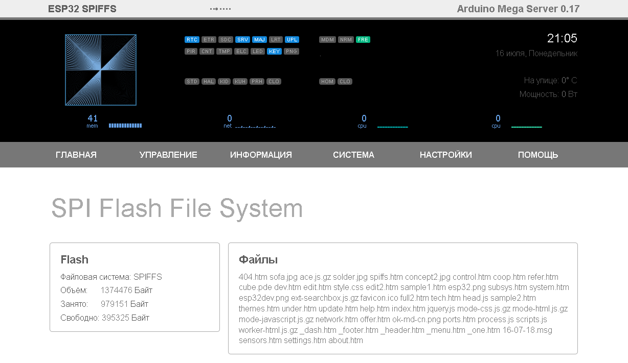

Это реально начинает бесить :evil:
Screenshot_2018-07-16 SPIFFS - Arduino Mega Server.png (57.82 КБ) 5631 просмотр

serghei писал(а): Пн июл 16, 2018 9:11 pm Это реально начинает бесить :evil:
Всё хорошо, но просится количество файлов.
Re: Arduino Mega Server для ESP32
Сообщение serghei »
Для работы в боевых условиях надо от силы два десятка файлов. В дистрибутиве 90 % реклама и примеры страниц. Учитывая 1 мегабайт SPIFFS оставил самое необходимое. Логирование равно самоубийству ( проходил на 8266 ) когда за 3 дня куча встретилась со стеком (???). Пара тяжелых библиотек типа SteelSeries и AmCharts и память закончилась.
Только ради испытаний можно накидать пару сотен маленьких ?
