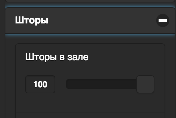

Мне кажется я нашел хоть какую то зацепку в вопросе по самопроизвольному закрытию штор.
Смотрел голи ошибок и в файле javascript_errors увидел это
09:37:40 0.75483100  URL: http://10.0.1.5/menu.html - Uncaught SyntaxError: Unexpected end of JSON input; line: 1

где http://10.0.1.5/menu.html?parent=196&from_scene=1 это скрол штор в меню
Снимок экрана 2018-06-14 в 13.33.56.png (24.69 КБ) 5237 просмотров
Может это меню сбоит и дает команду шторам закрыться?
Re: [Модуль] Broadlink
Сомневаюсь...а время ошибок совпадает с закрытием? Понаблюдать....но вряд ли...

nick7zmail писал(а): Чт июн 14, 2018 1:45 pm Сомневаюсь...а время ошибок совпадает с закрытием? Понаблюдать....но вряд ли...
Нет не совпадает, ошибки эти валятся постоянно ( заметил их после недавних обновлений, раньше вообще в логах не было файла javascript_errors )
