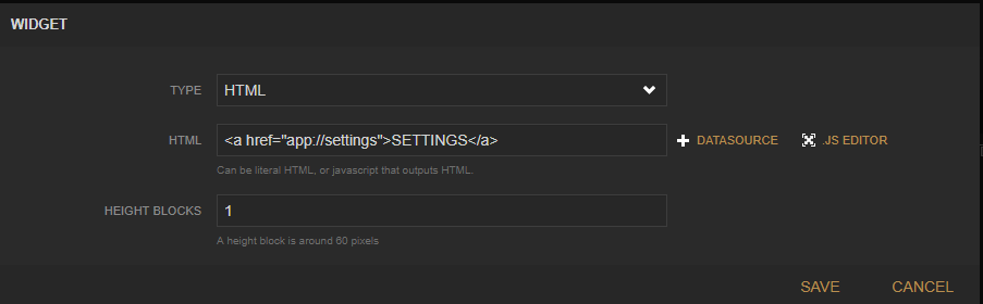

Третий вариант не пробовал, т.к. сейчас с majordomo удалённо общаюсь. Второй и первый вариант пока не получилось прикрутить к dashboard, т.к. именно её использую в полноэкранном режиме. Может подскажете, какого типа виджет нужно создать в дашборде, что-бы заработало
app://settings
? Спасибо!

olehs писал(а): Вт июн 05, 2018 2:15 pm
<a href="app://settings">SETTINGS</a>
Огромное спасибо! То, что надо!
