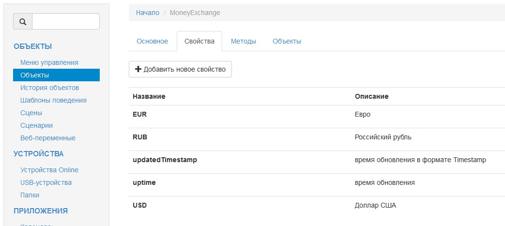

Очень подробные инструкции по созданию класса и меню уже были описаны.
supersuperoleg писал(а):В помощь новичкам подробно расписал создание класса и меню для курсов валют.
Метод у меня называется не "cbr", а "nbrb". И одно из свойств, не "EURO", а "EUR".

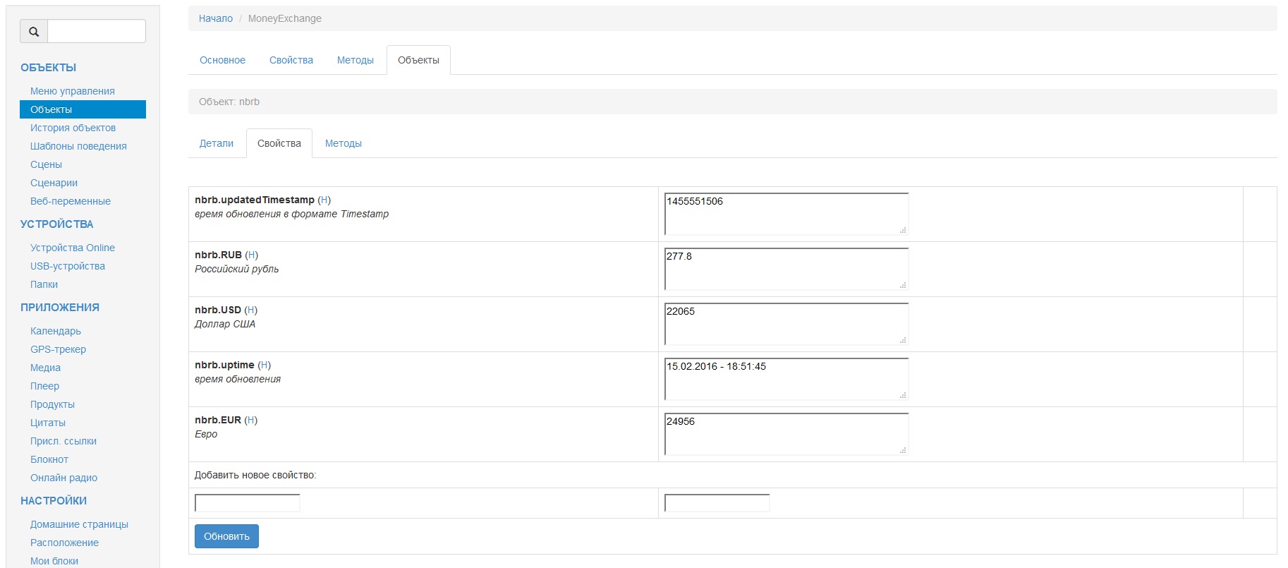

Для проверки метода можете нажать кнопку "test" и посмотреть результаты в свойствах, должны появиться актуальные курсы валют.

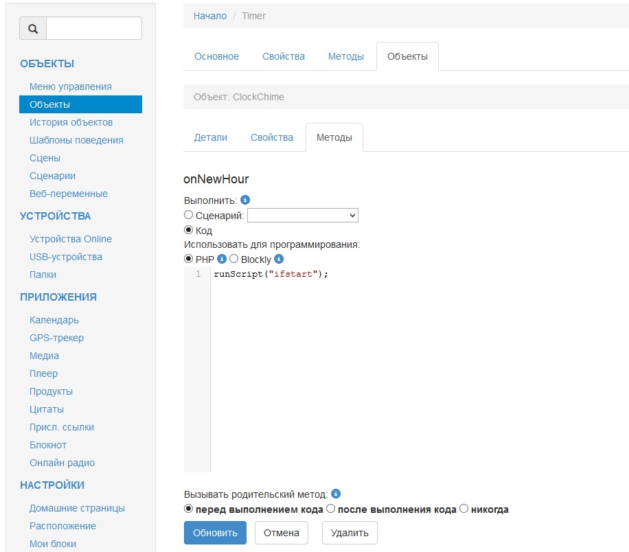

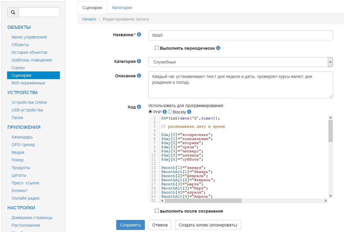

Чтобы заставить всё работать у меня в методе "onNewHour" запускается скрипт "ifstart":
Сам скрипт:
Код:

Если вам нужно обновлять курсы валют каждый час, можете просто в метод "onNewHour" вставить запуск метода:
callMethod("nbrb.update");
