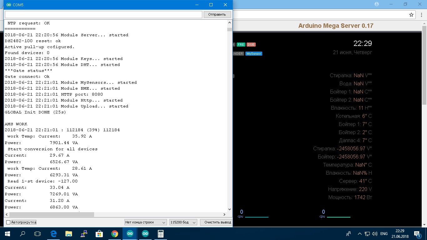

Продолжение банкета. Пока " правильно " работал реконнект. Добавил еще Далласы и PowerMonitor ( физически датчиков пока нет ).
При измерении тока раз в пол секунды (!!!) и 4 температур раз в секунду нагрузки на сервер вообще НЕТ !!! До этого ток мерил раз в 20 секунд . Нагрузка здорово чувствовалась.
Так что идея правильная и надо это двигать дальше. На очереди запуск сервера. Цифры в даш-панели не правильные , так как в Ажаксе еще не прописал.
PS. Не так всё просто оказалось. Нужен файл конфигурации платы ( куда что подключено ). А у всех пользователей они разные. Править библиотеку вряд ли кто будет. А с другой стороны - хочешь прикрутить реле на произвольный пин , пиши это в библиотеке.

Смущает , что не работает :evil: . Гавкнулся шлейф до счетчиков и 4-х градусников. Но один определился (( подключил отдельно ). Если начать разбираться

Поиск работает. Инициализация и какое питание ? Ну еще объектов нет. Мне бы для начала и это запустить.
