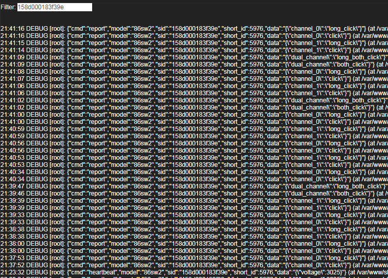

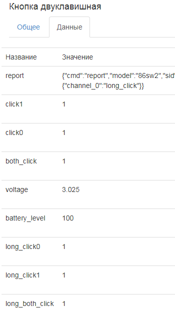

nick7zmail писал(а): Вт июн 19, 2018 11:36 am 2x клавишная, на выключатель похожа, но без силовой части.
Расчехлил свою двуклавишную кнопку (пульт). Модель 86sw2 WXKG02LM. Все проверял на последней прошивке шлюза.
Шлюз шлет следующие репорты от этой кнопки:
- click1
- click0
- both_click
- long_click0
- long_click1
- long_both_click

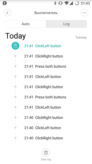

Модуль их прекрасно видит и фиксирует. Но! Все события типа long_ полная хрень, ибо они идут одновременно! (прям сразу же) с событиями типа click. Поэтому завязывать на лонг-клики не вижу абсолютно никакого смысла. По крайней мере, до тех пор, пока это не поправят в прошивке шлюза (если вообще поправят когда-либо).
В Михом никаких лонг-кликов нет, в наличии только ClickRight, ClickLeft, ClickBoth.

Понял, спасибо за разъяснения. Я прост понять не мог - почему событие вроде есть, а нифига не отрабатывает (отрабатывает то что на клик завязано).
