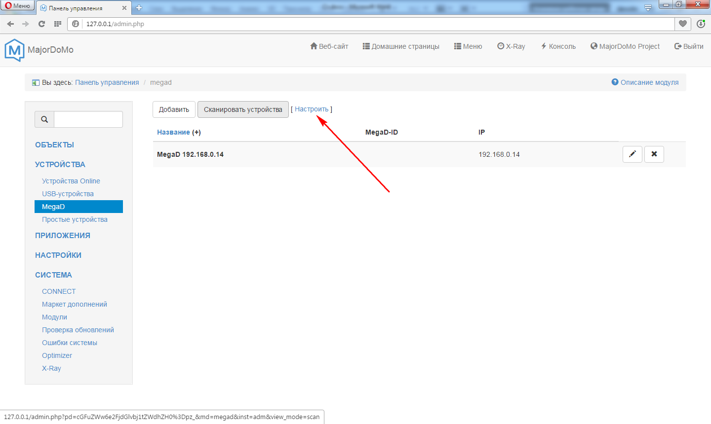

webms писал(а): Вс июн 03, 2018 11:37 am "гиперссылку" =))
Ну не знаю, как это еще назвать (когда "проваливаешься" в надпись).
Пункт в MegaD "Настроить"
Основная страница в модуле MegaD.png (87.24 КБ) 5363 просмотра

Мега и сервер, надеюсь, находятся в одной подсети.
Local-IP прописан (см.картинку под спойлером двумя постами выше)?
