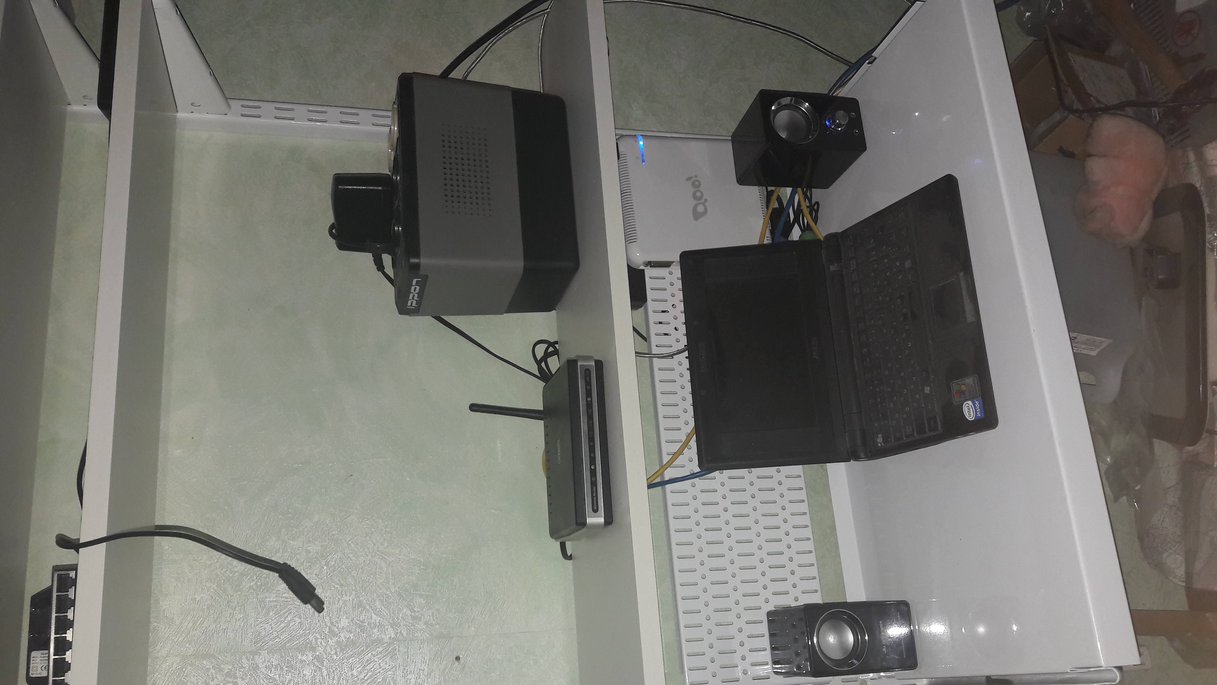

Сервер (белый неттоп на перфопанели) и компания.
Я АФЗ почему повернуло фотку - она в нормальном положении на смарте и при просмотре фотки, а в тексте - повернута!
