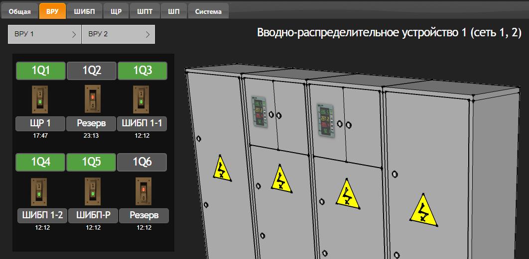

Господа! Есть задачка.
Допустим, имеем некое устройство - например, вводно-распределительное устройство с автоматами питания.

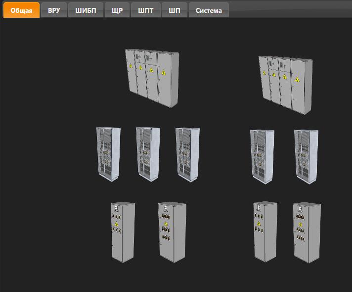

Есть сцена (мнемосхема) с изображением этого ВРУ и автоматов,
а также сцена с общими мнемосхемами
Задачка состоит в том, чтобы на Общей мнемосхеме (сцене) при выключении любого автомата на ВРУ, загорался бы индикатор, например, "Авария" и "горел" бы (а лучше моргал) до того, пока автомат или все автоматы не включатся.
Есть ещё подзадачка: было бы хорошо в индикаторе аварии видеть имя автомата и устройства в котором он стоит. Типа "ВРУ 1 авт.1Q1", потому что ВРУ несколько, а ещё есть щиты распределительные и т.д.
Какие есть соображения, как это реализовать? Спасибо!

Вопрос не том что бы показать автомат включен или выключен, это на отдельной сцене (детальная мнемосхема устройства) есть у каждого автомата - индикатор вкл./выкл. Вопрос в том, чтобы на основной сцене с общей мнемосхемой, оператору выводить индикатор с информацией сколько автоматов в данный момент выключено.

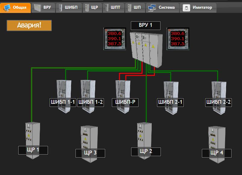

Управлять ничем не надо, только мониторинг вкл./откл. автоматов и режимов работы ШИБП (УПС). В принципе, как Вы предлагаете, так и наверное сделаю. Только можно подробнее? Хотел просто создать SCounters и туда плюсовать единицу, если автомат выключен, а если включен вычитать единицу. А оператору повесить мигающий индикатор, типа "Авария - 3", где 3 количество отключенных автоматов, а условие его появления (индикатора), если его value > 0.

Согласен, до полноценной SCADA далеко, но и задачи управлять автоматами нет, тем более они не управляемые. Логика уже проработанная есть, позднее буду её прикрычивать. У меня есть готовый проект на С++ под Линукс, но хочу попробовать что-то подобное на Мажордомо реализовать, заодно освоить его получше. У меня сейчас на МД умная баня реализована. Спасибо за ответ. Приму во внимание!
