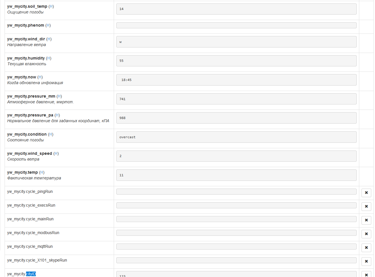

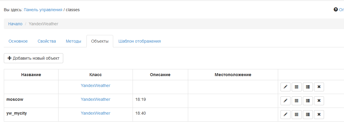

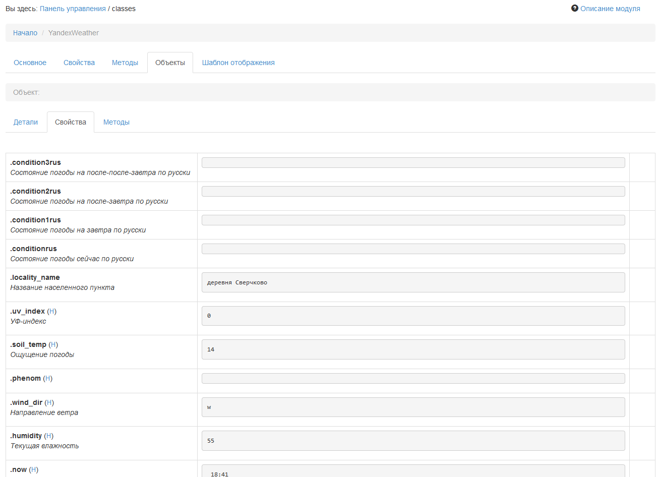

Снес погоду, удалил записи из базы, установил заново, вручную добавил в базу нужные города, запускаю, откуда-то берется moscow, удаляю ее из объектов, она опять появляется.
Также присутсвует yw_mycity и пустой город
При том в свойствах объектов это получается один и тот же город, в свойстве одного написано Деревня Сверчково, в свойстве другого yw_mycity.cityID 123
Что я делаю не так? :)

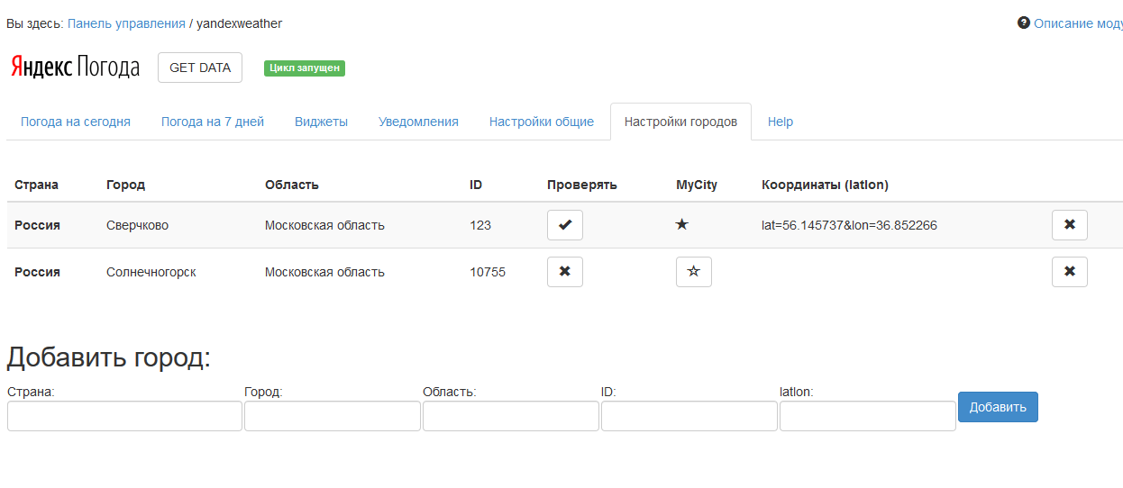

Не могу добавить свой город. Заполняю все поля, кроме последнего, нажимаю "добавить" и ничего не происходит.
Виджет МИНИ показывает только температуру и солнышко. Утро, день, вечер, ночь - пустые.
Может в базе хвосты от старых версий остались какие-то? Как подчистить, напишите инструкцию.

Только что попробовал добавить город. Все прошло штатно.
Зыж: удаление модуля чистит все хвосты.Изображение
Выберите нужные города, как на картинке предыдущего сообщения.

Город не могу добавить ни с компьютера, ни с телефона. Пробовал, как у Вас 1 2 3 4. Нет никакой реакции на кнопку "добавить".
