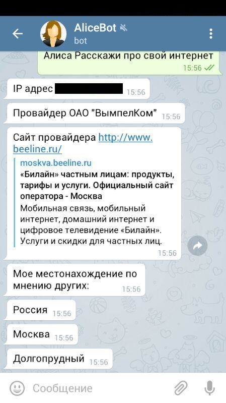

Бывает полезно иметь возможность получить эту инфу если IP динамический
say ('Про интернет к которому я подключена.');
$url="http://api.2ip.com.ua/provider.json";
//Работаем со строкой JSON
$data = json_decode(file_get_contents($url), true);
    $ip=$data["ip"]; // что искали
    $name_ripe=$data["name_ripe"];
    $name_rus=$data["name_rus"];
    $site=$data["site"];
echo $ip;
say ("IP адрес ".$ip,5);
say ("Провайдер ".$name_rus,5);
say ("Сайт провайдера ".$site,5);
$url2="http://api.2ip.com.ua/geo.json?ip=".$ip;
echo $url2;
$data = json_decode(file_get_contents($url2), true);
    $country_rus=$data["country_rus"]; // что искали
    $region_rus=$data["region_rus"];
    $city_rus=$data["city_rus"];
say ("Мое местонахождение по мнению других:",5);
say ($country_rus,5);
say ($region_rus,5);
say ($city_rus,5);

Рекомендую добавить перед последней строкой:
if ($city_rus!=$region_rus)
ато у Москвичей будет два раза Москва
say ('Про интернет к которому я подключена.', 5);
echo $ip;
echo $url2;
say ($city_rus,5);
