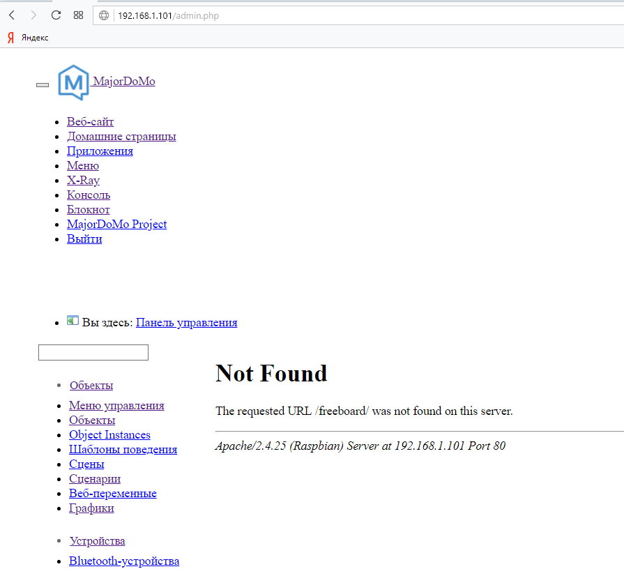

Не отследил момент, когда главная страница приобрела странный (неформатированный?) вид. Может, это после обновления? Кто подскажет, как лечить?
россыпь датчиков и серв <-> 20+ ESP8266(WiFi-IoT) <-> Malinka Pi3
