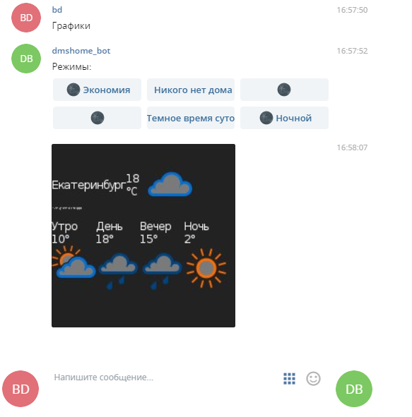

Поделюсь информацией о том, как я графики и виджеты научился отправлять в телеграм.
Задача: отправить информацию из шаблона в телегу.
Решение: создаем в домашних страницах нужный шаблон, например вставляем в него
<table width="100">
<tr><td>
[#module name="yandexweather" type="TODAYMINI" skin="1"  width="30" height="30" #]
 </td></tr>
Проверяем, что нужный вид доступен по адресу ссылки preview например
/page/39.html
Далее добавляем сценарий html2tlg:
$url=$params['url'];
$w=$params['w'];
$h=$params['h'];
if ($url==""){
 $url='http://login:password@ip/page/39.html';
if ($w==""){$w=200;}
if ($h==""){$h=900;}
$fc=file_get_contents('http://api.rest7.com/v1/html_to_image.php?url=' . $url . '&format=png');
echo $fc;
$data = json_decode($fc);
if (@$data->success !== 1)
    die('Failed');
$image = file_get_contents($data->file);
$save_to="./cached/screen.png"; // куда сохранять
file_put_contents($save_to, $image);
//SaveFile($save_to, $result);
$image = new Imagick($save_to);
$image->cropImage($h,$w, 0,0);
$image->writeImage($save_to.'1');
include_once(DIR_MODULES . 'telegram/telegram.class.php');
$telegram_module->sendImageToAll($save_to.'1');
Далее в телеграмм создаем команду:
$option = array(
 $telegram_module->buildInlineKeyboardButton($text="Погода","",  "Callback_html2tlg_pogoda","")
$count_row = 3;
$option = array_chunk($option, $count_row);
$keyb = $telegram_module->buildInlineKeyBoard($option);
$content = array('chat_id' => $chat_id, 'text' => "Датчики: ".$dir, 'reply_markup' => $keyb, 'parse_mode' => 'HTML');
$telegram_module->sendContent($content);
И callback:
//$telegram_module->sendMessageToAll($callback);
//$telegram_module->sendMessageToAll(substr($callback,9,6));
//$telegram_module->sendMessageToAll(substr($callback,16));
if (substr($callback,9,8) == 'html2tlg')
 if (substr($callback,18)=='pogoda') {$url='http://логин:пароль@вашипадрес/page/39.html';}
//$url=substr($callback,18);
$telegram_module->sendMessageToAll($url);
  //rs('sensor2telega', array('zapros' =>substr($callback,16)));
runScriptSafe('html2tlg', array('url' =>substr($url), 'h'=>250));
Теперь виджет погоды может по запросу приходить в телегу!!!

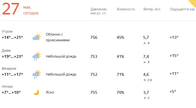

$output = shell_exec('xvfb-run -a -s "-screen 0 1024x768x24" wkhtmltoimage --crop-x 15 --crop-y 180 --crop-w 882 --crop-h 437 https://yandex.ru/pogoda/ivanovo/details?from=serp_title /var/www/pogoda/pognow.jpg');
Он с помощью утилиты xvfb скриншотит страницу и обрезает по заданным критериям. Сохраненный .jpg файл уже использую и локально и если надо отправляю в телегу.
Установка утилиты: apt-get install xvfb
Это конечно очень круто, но чего-то не хватает.
xvfb-run -a -s "-screen 0 1024x768x24" wkhtmltoimage --crop-x 15 --crop-y 180 --crop-w 882 --crop-h 437 https://yandex.ru/pogoda/yekaterinburg/ ... serp_title /var/www/cached/screen.png
/usr/bin/xvfb-run: 184: /usr/bin/xvfb-run: wkhtmltoimage: not found
Что такое wkhtmltoimage?
upd:
wget wget https://downloads.wkhtmltopdf.org/0.12/0.12.4/wkhtmltox-0.12.4_linux-generic-amd64.tar.xz
tar -xvf wkhtmltox-0.12.4_linux-generic-amd64.tar.xz
cd wkhtmltox/bin/
sudo mv wkhtmltopdf  /usr/bin/wkhtmltopdf
sudo mv wkhtmltoimage  /usr/bin/wkhtmltoimage
Очень круто! Спасибо. Хотелось бы еще на чистом php без под. утилит, чтобы можно было встроить в код.
dioxin
Сообщения: 175
Откуда: Иваново
Re: Модуль "Telegram"
Сообщение dioxin »
А, точно, забыл)) это утилитка делающая сам скриншот. А xvfb это x-сервер виртуального экрана. Как то так.
Без доп. утилит не обойтись, особенно если работаешь без иксов.
