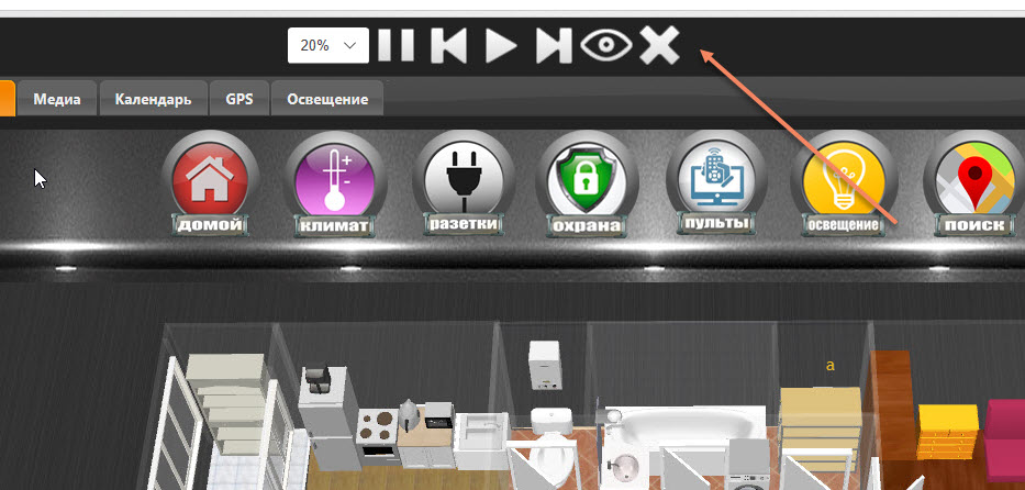

А заменить будильником, это меню, возможно?

Re: [Модуль] Будильник
Можно чисто теоретически...только надо написать html код, изменяющий значение свойств, и выглядящий адекватно.
т. е эту шапку вообще трудно править?Да ,сцен для себя нарисовал,а чтоб теперь все работало,мне как чайнику пиндец как тяжко,благо вы господа разработчики стали к начинающим лузерам, облегчяющие жизнь, модули создавать.Респект!nick7zmail писал(а): Сб май 26, 2018 11:51 pm Можно чисто теоретически...только надо написать html код, изменяющий значение свойств, и выглядящий адекватно.
Да не трудно, если есть опыт html/css/js. Там чистый html. Открываете файлик default.html и вперёд.
