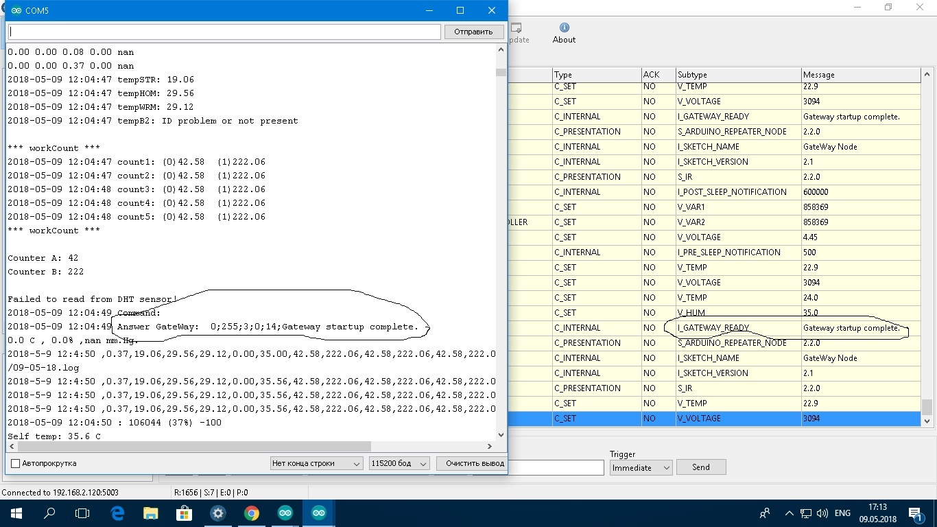

А дальше следующее
  • 2018-05-09 12:04:49 Command:
    2018-05-09 12:04:49 Answer GateWay: 0;255;3;0;14;Gateway startup complete. // Знающие люди поймут ))
Дальше мои знания заканчиваются . Если тема кому то интересна - убедительная просьба присоединиться к проекту и помочь решить проблему.

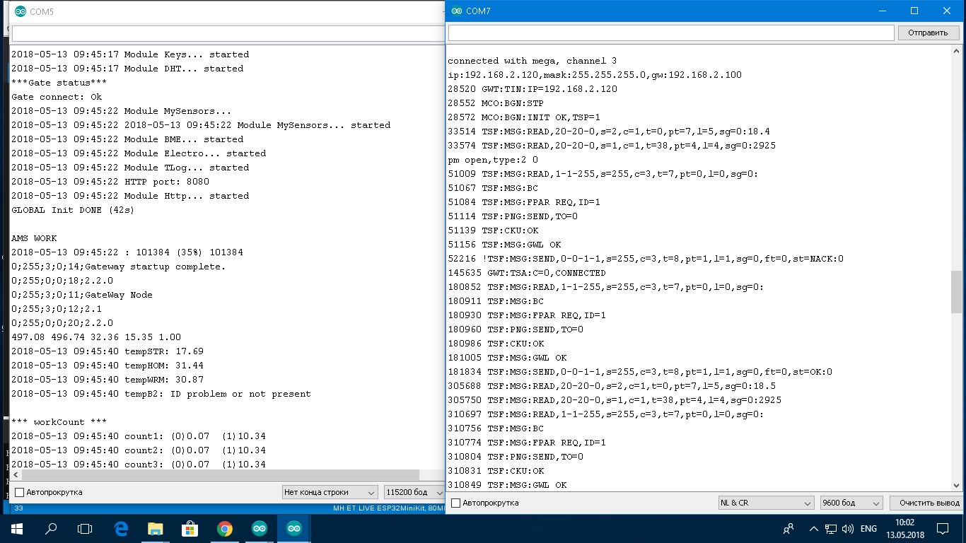

Боюсь что форум опять зарубит вложения. Вывод в сериале
То есть насколько я понимаю , задача просто слушать эфир с такого то адреса по 5003 порту и хотя бы увидеть ответы в сериале. Может быть чистить буфер для новых ответов.
Сейчас получается , что на каждый ответ гейта AMS выводит Answer GateWay: 0;255;3;0;14;Gateway startup complete.
Re: Arduino Mega Server (AMS) и MySensors
Сообщение serghei »
" Дело было вечером , делать было ..." -- короче по-развлекались и наизвращались с гейтом.
Теперь AMS видит всё , что гейт валит в сеть.
Осталось только раскалбасить на странице весь этот поток бреда :lol: . И вот тут не понятно что хуже - прописывать в коде каждый AMS-сенсор , или распарсивать ( опять же руками (( ) все ответы от гейта.
Дебаг можно убрать , оставить только значения от нод.
  • 2018-05-13 09:52:41 : 99456 (34%) 0
    Self temp: 35.6 C
    20;255;3;0;11;OutDoor sensor // Имя Ноды
    20;255;3;0;12;1.0 // Версия скетча
    20;1;0;0;30;Battery // Презентация
    20;2;0;0;6;Temp
    20;2;1;0;0;25.0
    25 // Температура
    20;1;1;0;38;2918
    2.92 // Напряжение батарейки
    20;255;0;0;17;2.2.0
    20;255;3;0;6;0
    2018-05-13 09:53:40 tempSTR: 17.69
    2018-05-13 09:53:40 tempHOM: 31.00
    2018-05-13 09:53:40 tempWRM: 30.19
    2018-05-13 09:53:40 tempB2: ID problem or not present
    *** workCount ***
    2018-05-13 09:53:40 count1: (0)0.07 (1)13.51
    2018-05-13 09:53:40 count2: (0)0.07 (1)13.51
    2018-05-13 09:53:40 count3: (0)0.07 (1)13.51
    2018-05-13 09:53:41 count4: (0)0.07 (1)13.51
    2018-05-13 09:53:41 count5: (0)0.07 (1)13.51
    *** workCount ***

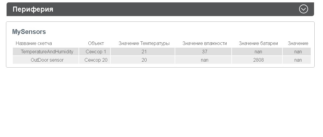

В сервере-ажакс вывод значений от двух нод
     #ifdef FEATURE_MYSEN
       s += makeTag("tempNode1",    "", String(data1));
       s += makeTag("humNode1",     "", String(data2));
       s += makeTag("nameNode1",     "", data6);
       s += makeTag("tempNode2",    "", String(data3));
       s += makeTag("batNode2",     "", String(data4));
       s += makeTag("nameNode2",     "", data5);
     #endif
На выходе получаем картинку ( добавлено к странице " Сенсоры" от ser009) . Значения реальные.
Выражаю ОГРОМНУЮ благодарность форумчанам за реальную помощь в науке программирования и безграничное терпение к моим хотелкам )))!!!!
