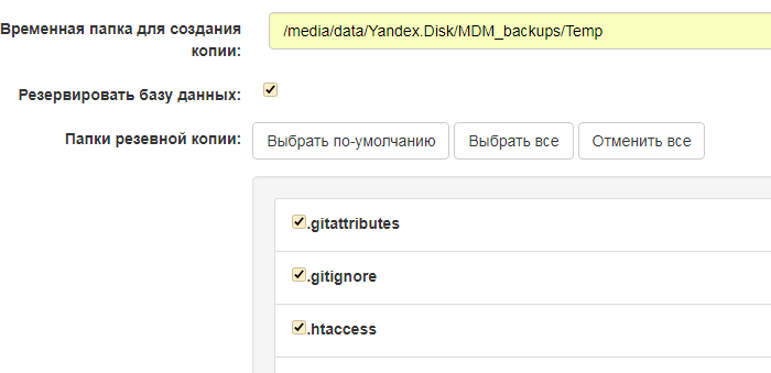

Коллеги, подскажите, пожалуйста, с чем может быть связана ошибка:
Working on backup.
Check settings Ok
Create temp directory \loggbackup_temp/ ... OK
Backup .git ... OK
Backup datadase ... OK
Packing \loggbackup.tgz ... Error
Заранее спасибо!

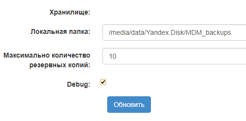

Спасибо! Но все равно выдает ту же ошибку. Такое ощущение, что c правами на директорию что-то не то, потому что в принципе файлы в папку уходят, вроде как даже архив xxx.tgz в эту папку сохраняется, но я не могу понять, битый он или нормальный.
Настройки такие.

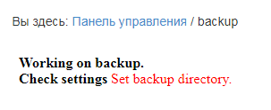

Working on backup.
Check settings Set backup directory.
что только не пробовал
http://192.168.1.37/var/www/html/backup_temp/
/backup_temp/
и тд
как правильно? или это не на временную папку ругается, а на папку на яндекс диске?

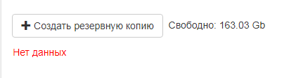

Поддерживаю. Указал хранилище. Модуль даже свободное место показал. Указал временную папку. А бэкап не идет. Права на запись тоже проверил.
