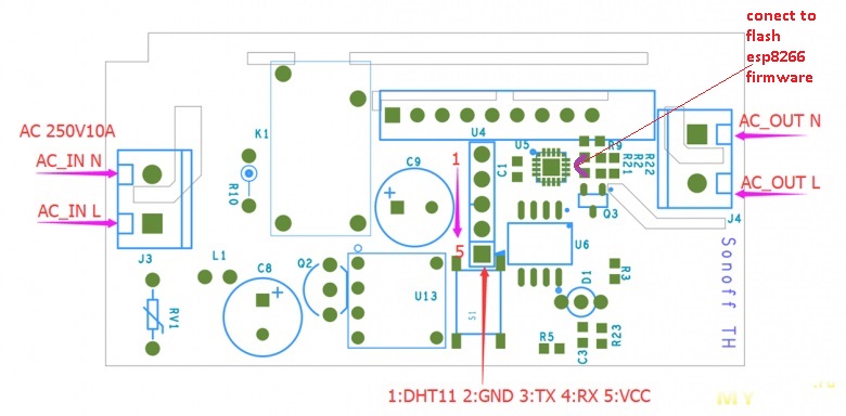

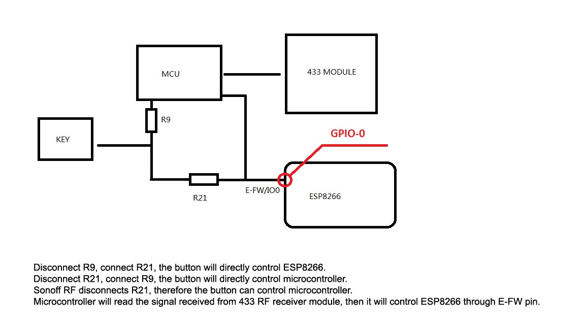

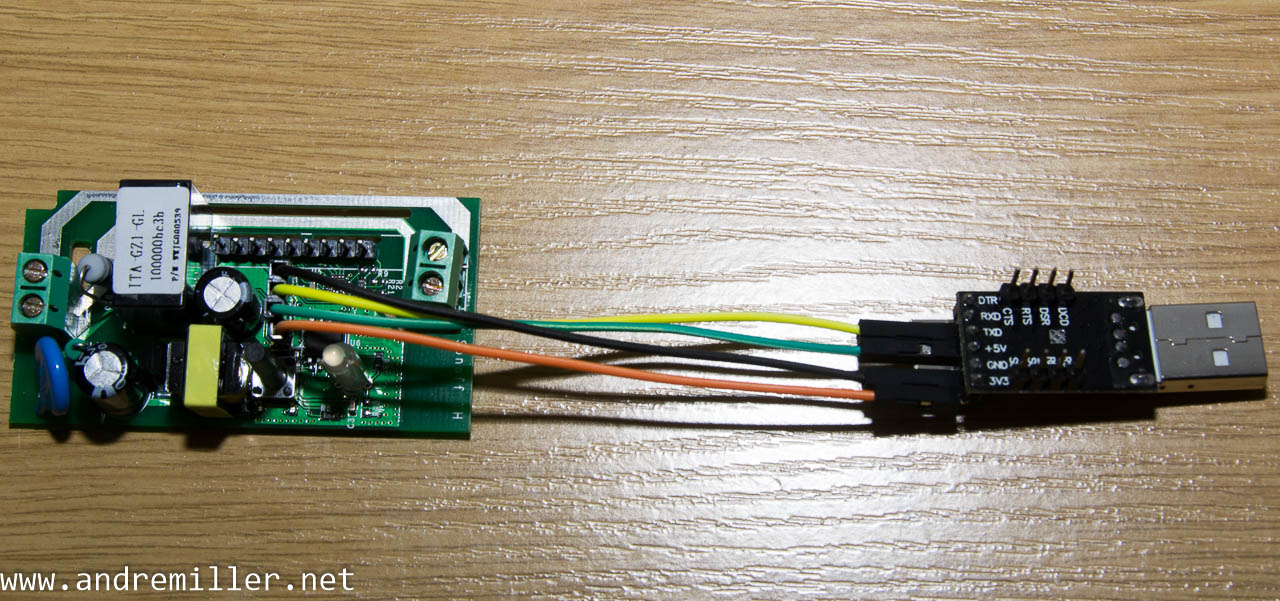

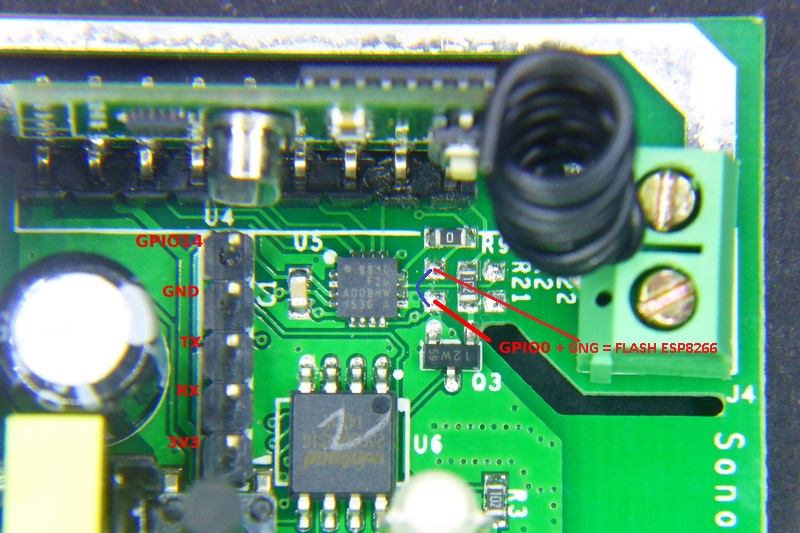

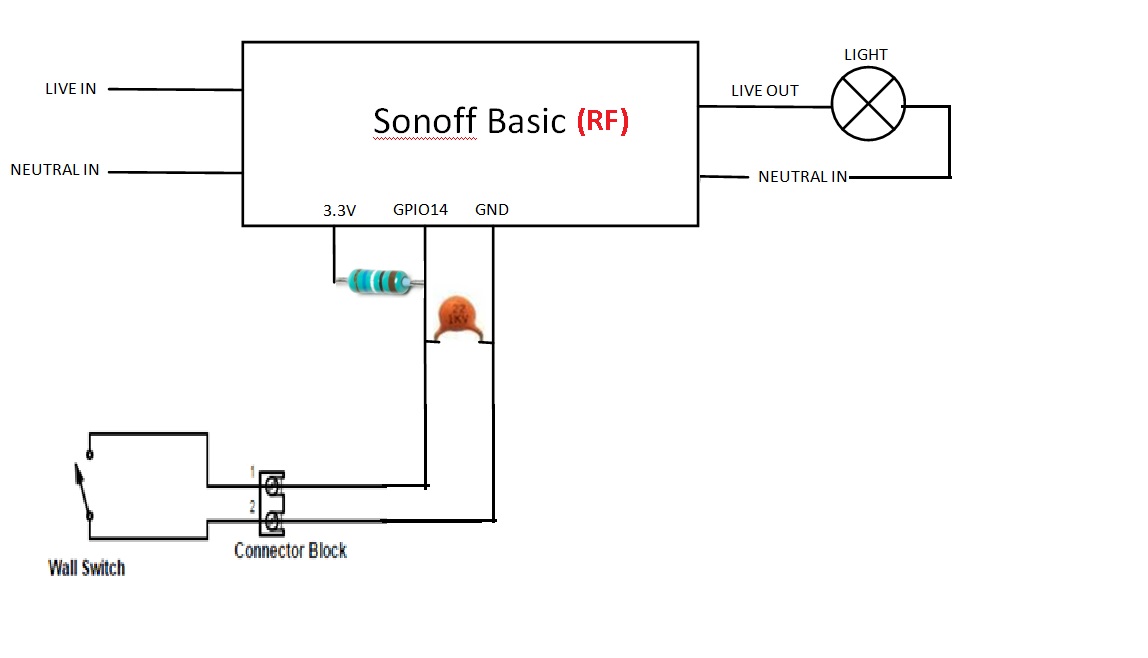

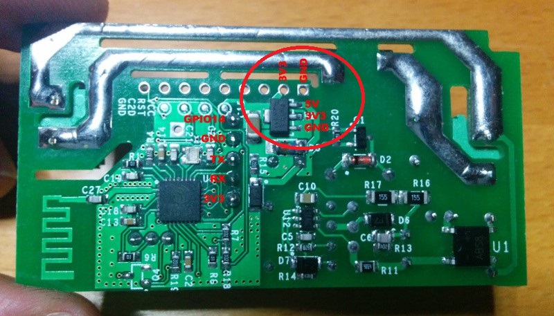

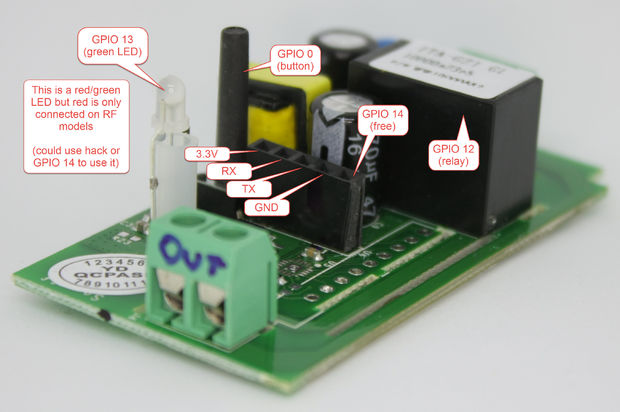

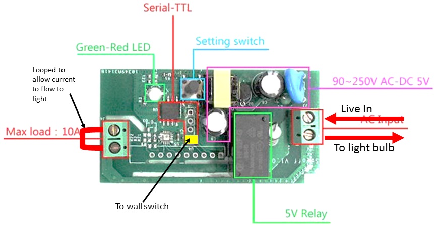

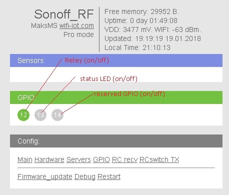

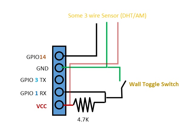

Информация по GPIO:
- GPIO0: действительно подключен к Rf модулю, именно по этому и НЕ получится прошиться только удерживаю "кнопку".
- GPIO0: так-же можно использовать, как внешнюю "механическую" кнопку.
- GPIO1: так-же можно использовать (RX), тут Google в помощь.
- GPIO3: так-же можно использовать (TX), тут Google в помощь.
- GPIO12: так-же подключен к Rf модулю, поэтому и реле включается/выключается от нажатия кнопки на пульте Rf.
- GPIO13: так-же можно использовать (вместо светодиода) - НО сам светодиод может и не моргать, например если он выключен в веб-морде wifi-iot прошивки.

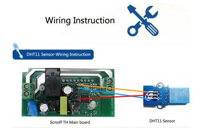

- GPIO14: так-же можно использовать - ибо он зарезервирован производителем, для внешней "механической" кнопки, и/или например для подключения DHT11 (DHT22).
- "механическую" кнопку можно использовать и минуя GPIO14 (и/или дополняя/параллеля её).
- при перепрошивке Sonoff (как и любых устройств на ESP8266) обязательно отключите 220V, т.к. ESP8266 работает только от +3,3 вольта, и даже +5 вольт его (её) убъёт.

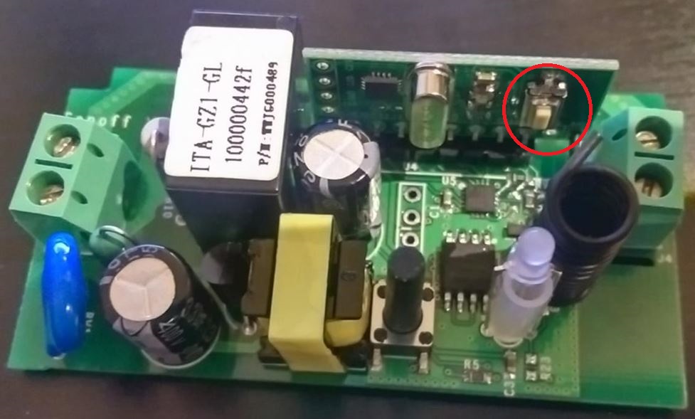

Sonoff RF control MCU or ESP8266.jpg (100.91 КБ) 9840 просмотров
Статьи, WIKI, и т.д. Схемы подключения, и т.д.

- тут перепрошивают через кнопку (т.е. без пайки):
https://youtu.be/KI9NXFrqK7M?t=239 (немецкий)
- перепрошивка через кнопку как Sonoff basic (с пайкой).
https://tech.scargill.net/even-more-sonoff/

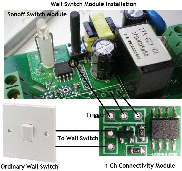

- как сделать дополнительную кнопку для перепрошивки (с пайкой).
http://www.kyriazis.com/index.php/en/pr ... -switch-en

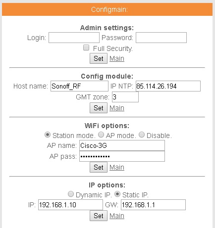

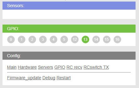

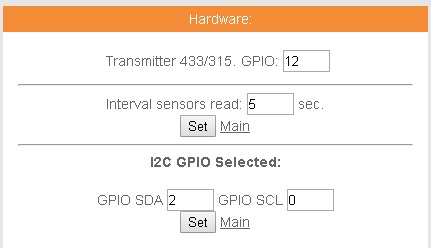

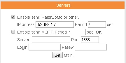

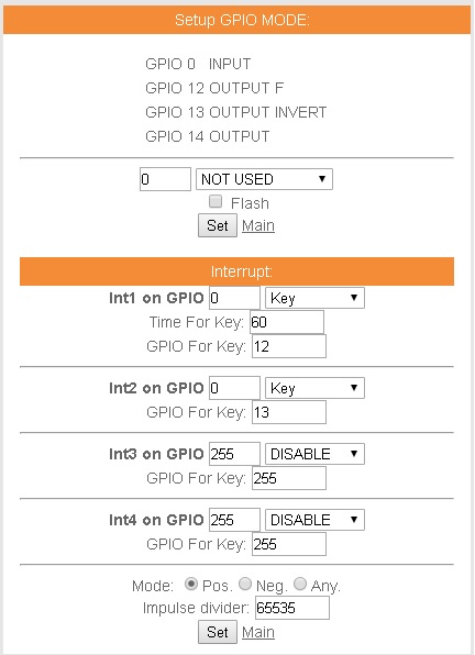

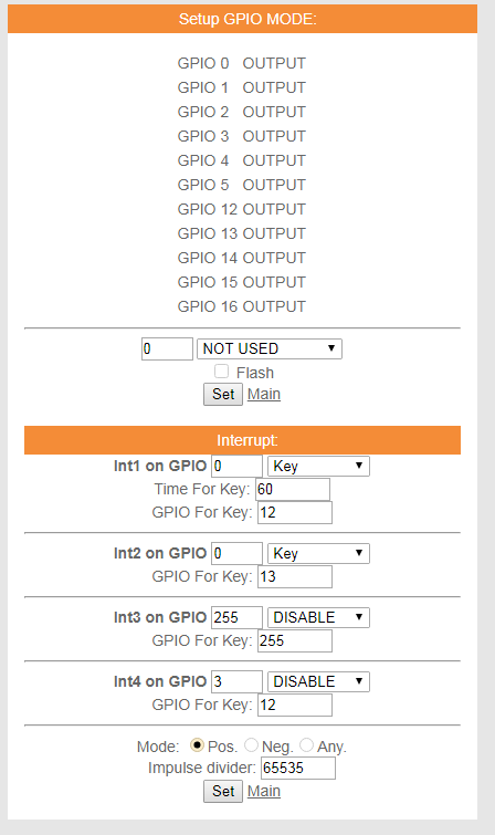

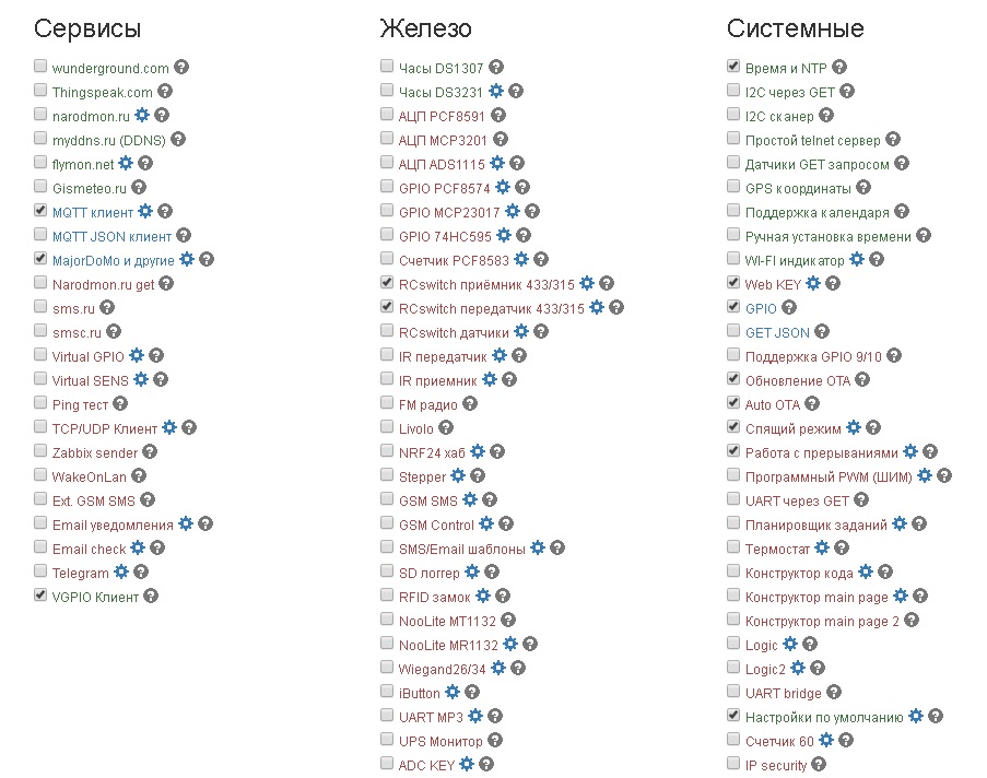

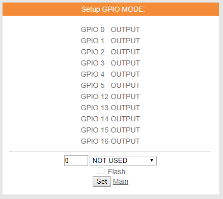

я тоже разобрался. Забыл в wifi-iot модуль "Работа с прерываниями".
Потом сделал вот так
