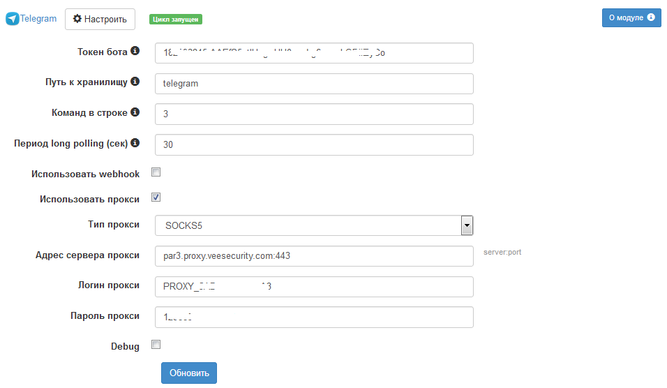

Re: Модуль "Telegram"
dioxin писал(а): Ср апр 18, 2018 1:35 pm Нифига в обратку не шлет. Покажите рабочие настройки модуля плиз.
У меня так. Работает шустро, в обе стороны.
Сообщение dioxin »
skysilver писал(а): Чт апр 19, 2018 6:14 pm
А в телефоне тот же прокси указан?
dioxin писал(а):А в телефоне тот же прокси указан?
Разные. Но оба от veesecurity.
