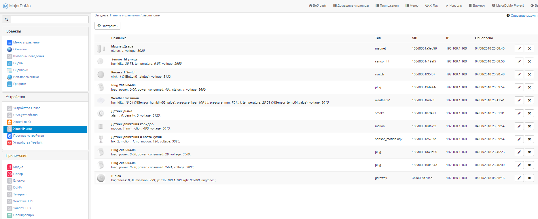

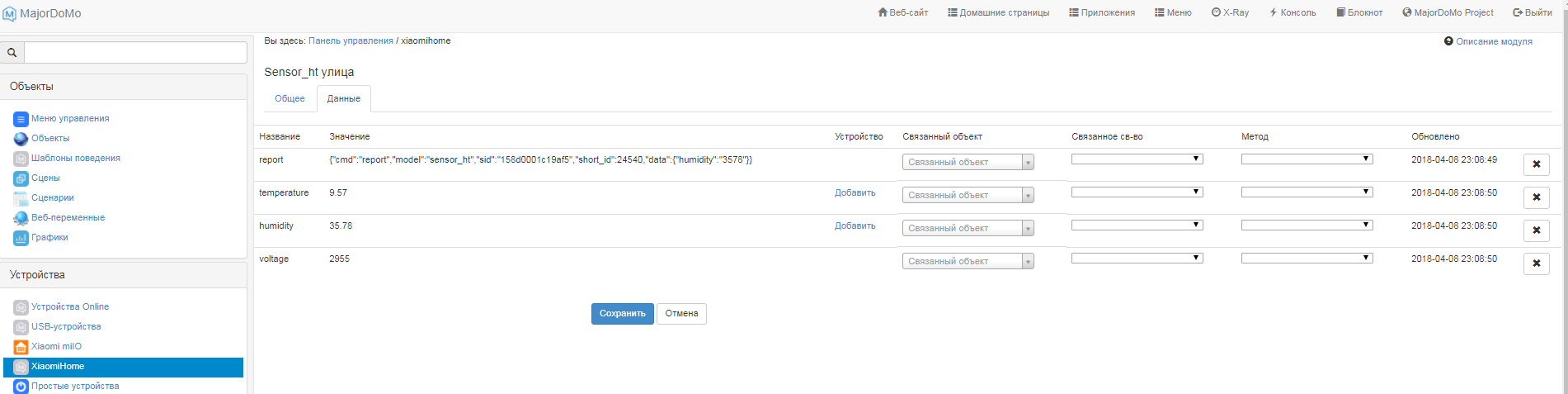

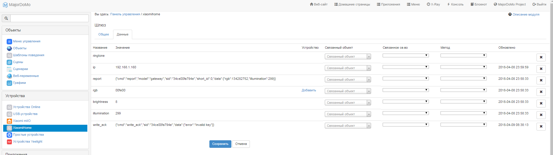

Странное дело, пока я изучаю это систему, мои датчики один раз обновились и ВСЁ :( дальше не хотят. Как проверить, что обновления идут от датчиков? Удалить шлюз и посмотреть как он снова НеПрОпИшЕтСя :) , как-то не хочется :)
Вот что есть.png (90.96 КБ) 4378 просмотров
Raspberry Pi 3B+, HP PC Intel , Ubuntu 18.04 Server LTS - 2 шт.
chibis писал(а): Пн апр 09, 2018 2:56 pmКак проверить, что обновления идут от датчиков?
Поле Обновлено у шлюза должно обновляться каждые 10 секунд, а у остальных девайсов в зависимости от их активности, но не реже раза в час.
У тебя, судя, по скринам что-то идет не так. Цикл работает? Не отваливается? Что в логах цикла и модуля?
