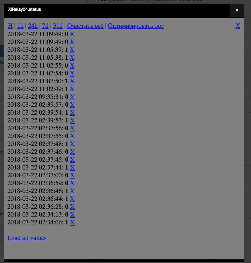

Если выключить или включить розетку с кнопки на устройстве то приходит одно сообщение о смене статуса.
Но при срабатывание этого метода при вызове со сцены происходит двойное срабатывание. И сообщения о включении или выключении задваиваются.
Пробывал переопределять метод statusupdated но всё тоже-самое. Я так понимаю что вызывается метод обновления состояния дважды.

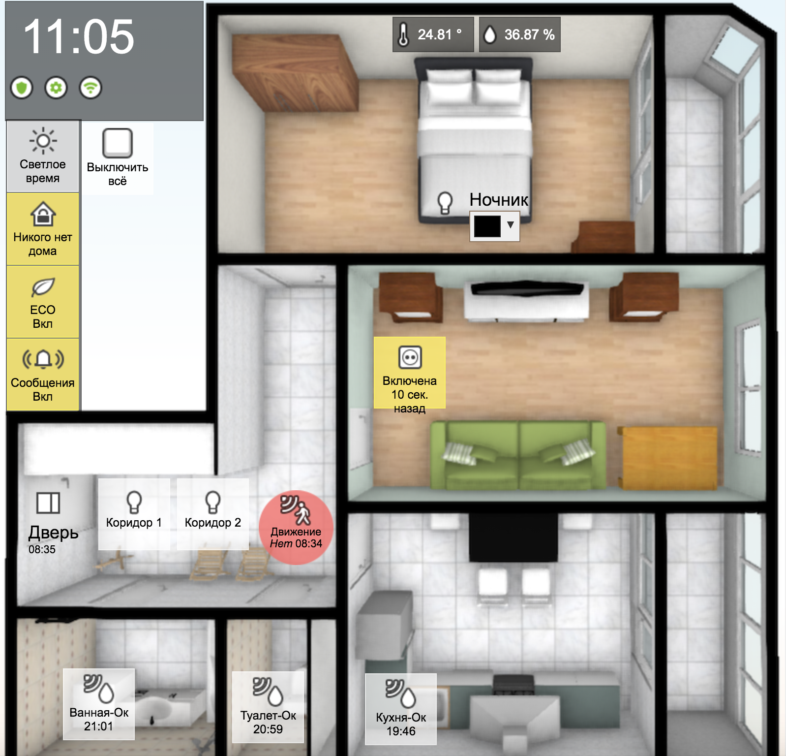

Сцена с которой происходит вызов

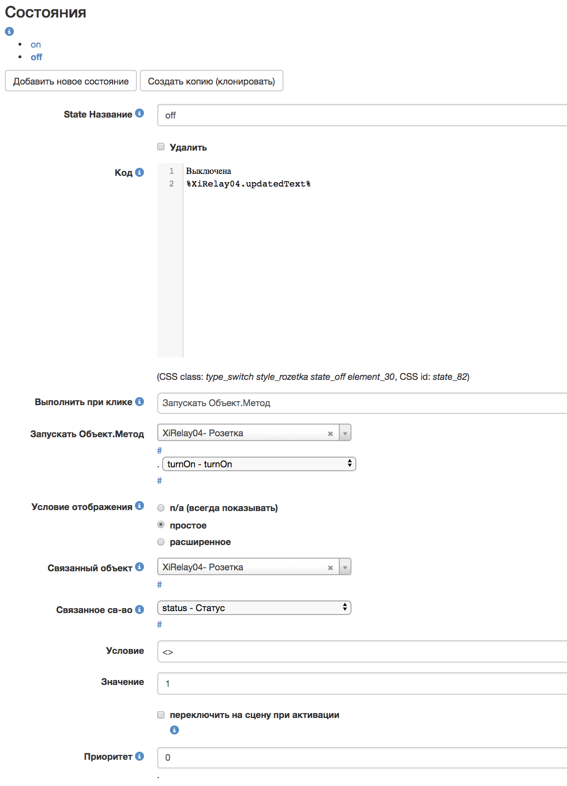

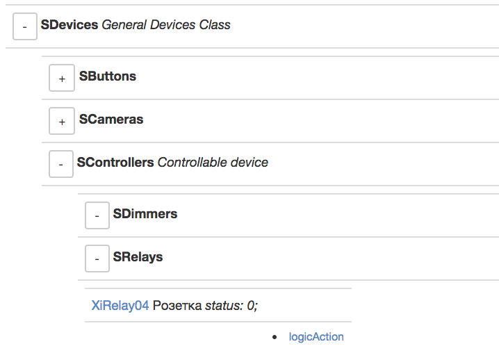

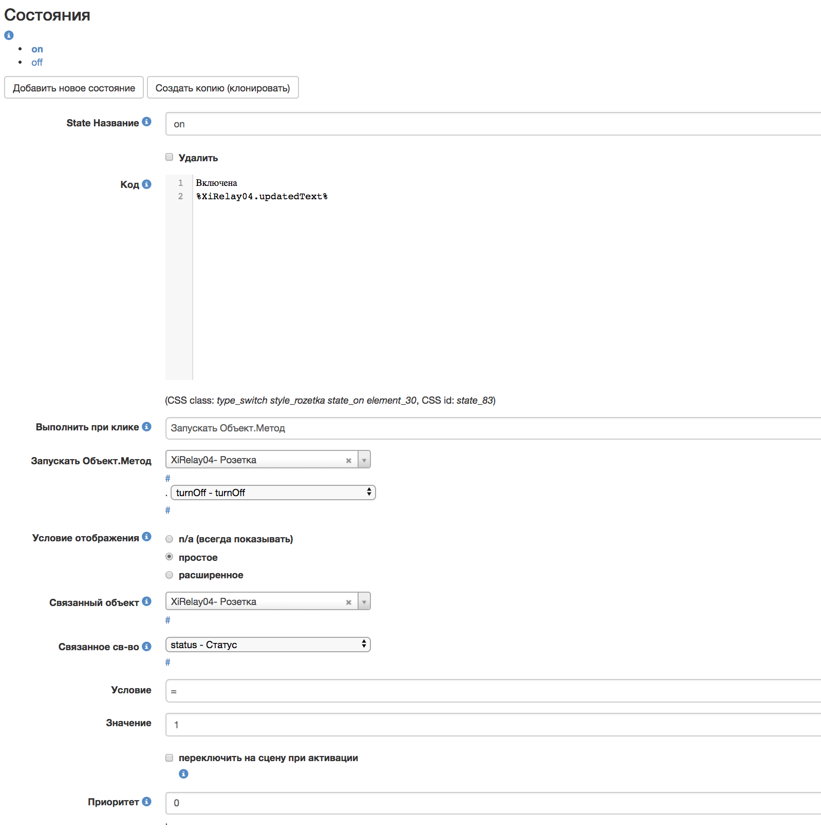

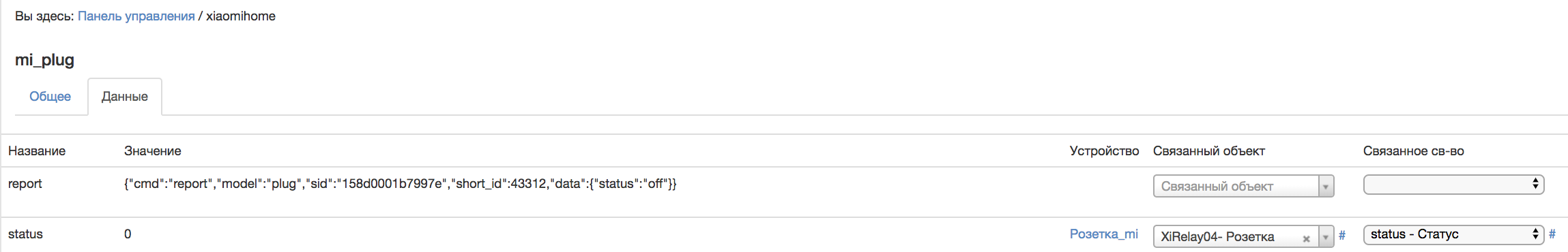

Уточняющая информация:

Это абсолютно нормальная работа - Нажали на иконку - вызвался метод - изменился статус - сработал метод изменения статуса - модуль отправил пакет розетке - розетка переключилась - отправила информацию об изменении статуса - статуса ещё раз проапдейтался - сработал метод.
Не очень понятно зачем говорить что розетка сработала, но если очень надо, то проверяйте старое значение статуса - если оно поменялось - выводите сообщение, если нет - не выводите
