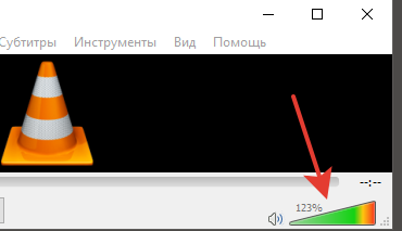

если посмотреть хелп к madplay.exe, там видны параметры командной строки с управлением громкостью.
А VLC позволяет сделать громкость гораздо больше 100 %
