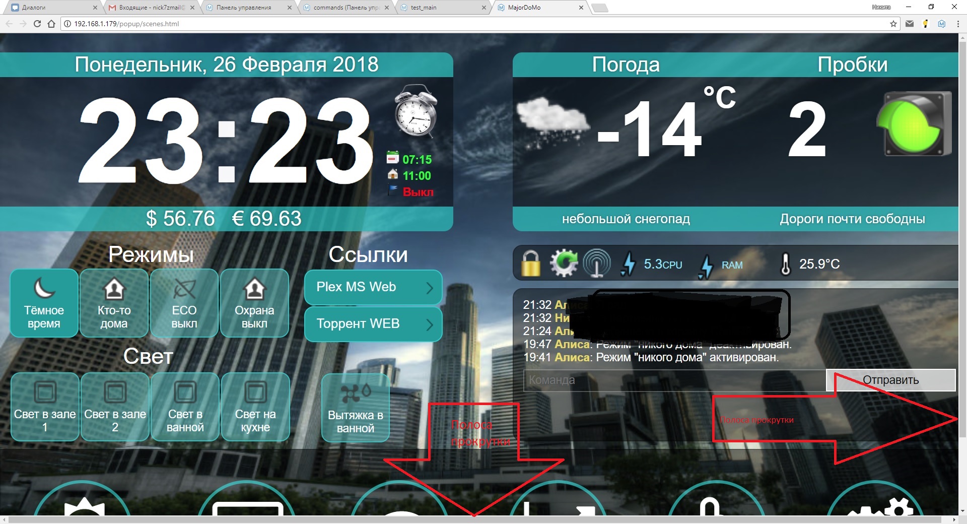

Сергей...решил тут авто-подстройку размера сцен попробовать...
Есть моменты, которые хотелось бы исправить...вот скрин...
СкринчикSPOILER_SHOW
Моменты к которым есть замечания...
1) Если браузер в фуллскрине - появляется нижняя полоса прокрутки (не в фулскрин режиме её нет)...в связи с чем предложение растягивать сцену не на 100% а на 98%, это, вроде, решает проблему.
2) Если высота браузера меньше высоты сцены - растягивает всё равно по длине...можно же наверное сделать, чтобы и по ширине и по длине обрабатывался размер??

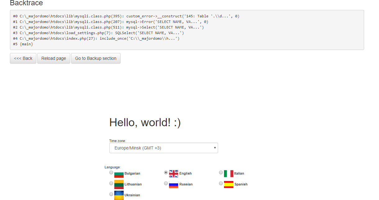

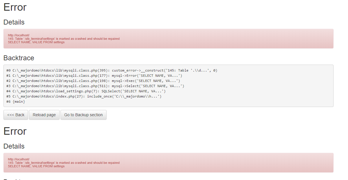

Здравствуйте! Помогите, пожалуйста, понять в чём проблема. Всё работало нормально несколько месяцев, потом появилось это

Сообщение Chainik »
Надо починить таблицы. В вашем случает таблицу "db_terminal\settings".
https://majordomo.smartliving.ru/forum/ ... f=4&t=5014
